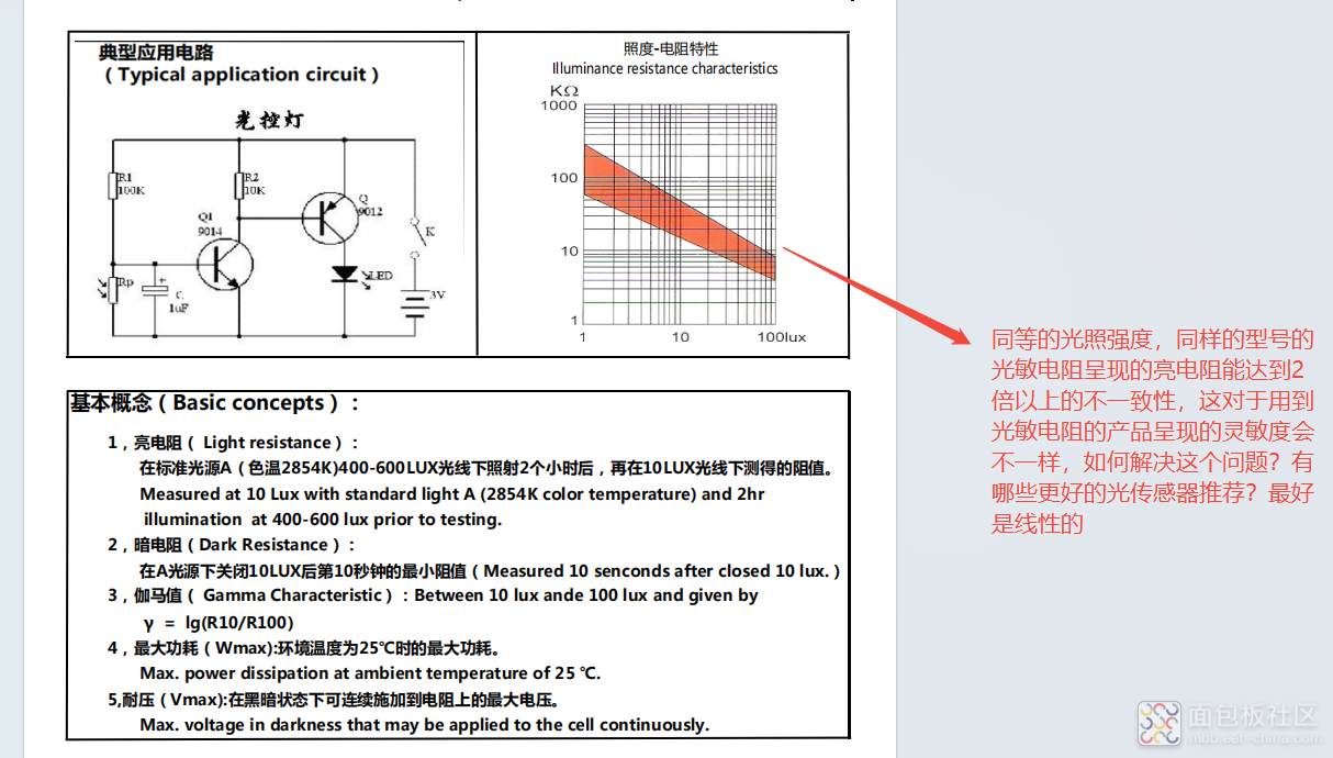

同等的光照强度,同样的型号的光敏电阻呈现的亮电阻能达到2倍以上的不一致性,这对于用到光敏电阻的产品呈现的灵敏度会不一样,如何解决这个问题?有哪些更好的光传感器推荐?最好是线性的
