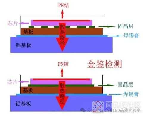

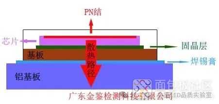

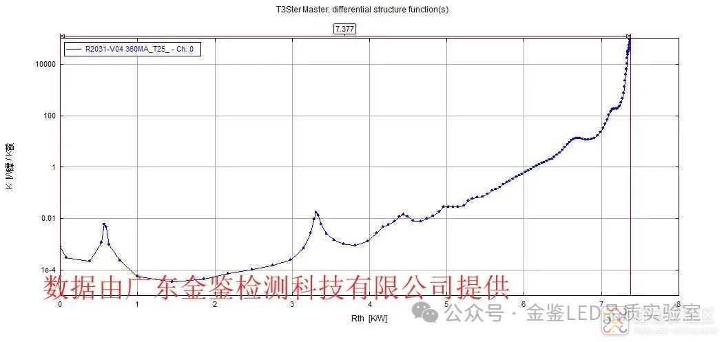

测试方法一:在测试热阻时,封装产品的散热路径一般为芯片 - 固晶层 - 支架或基板 - 焊锡膏 - 辅助测试基板 - 导热连接材料。通过测试可得出热阻曲线图,进而读出测试产品总热阻,例如某产品总热阻为 7.377K/W。该方法需依据测试样品结构判定曲线中的热阻分层,以获得封装器件的准确热阻,更适合 SMD 封装器件。通过金鉴的测试服务,可以帮助客户优化产品设计,提升产品质量,确保其在激烈的市场竞争中保持领先地位。
侧面结构及散热路径

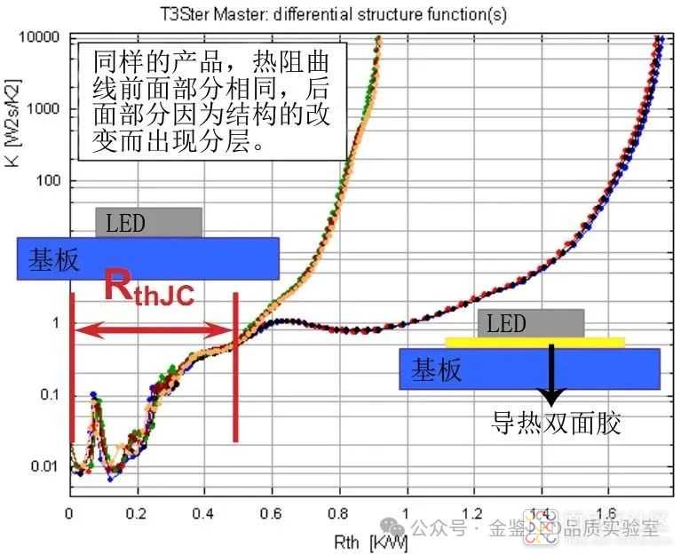

测试方法二:与方法一不同,此方法需进行两次热阻测试。第一次测量时,器件直接接触基板热沉;第二次测量时,器件与基板热沉间夹有导热双面胶。由于两次散热路径仅在器件封装壳之外改变,结构函数上两次测量的分界处即代表器件的壳,从而可得出器件的精确热阻,该方法适用于 COB 封装器件。
多次测试的热阻曲线对比图

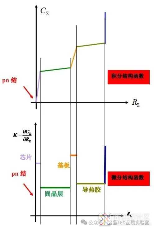

结构函数上越靠近 y 轴的地方代表接近芯片有源区的结构,越远离 y 轴则代表离有源区较远的结构。
积分结构函数是热容 - 热阻函数,平坦区域代表器件内部热阻大、热容小的结构,陡峭区域代表热阻小、热容大的结构。微分结构函数中,波峰与波谷的拐点是两种结构的分界处,便于识别器件内部各层结构。
在结构函数末端,其值趋向于垂直渐近线,此时热流传导到空气层,热容无穷大,从原点到渐近线之间的 x 值即为结区到空气环境的热阻,也就是稳态情况下的热阻。
热阻曲线的两种结构函数

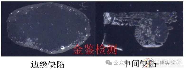

对比两个器件的剖面结构,可发现固晶层存在明显差异。正常产品固晶层规整,而有缺陷的产品固晶层则不规则。固晶层缺陷会导致热阻增大,影响散热性能,其影响程度与缺陷大小相关。
固晶层内部缺陷展示
结构无损检测
对同批次产品,选取固晶层完好、边缘缺陷以及中间缺陷的样品进行测试。固晶完好的固晶层应为矩形,存在缺陷时则不规则。
测试结果显示,随着固晶层损伤程度增加,该结构层的热阻逐渐变大,这是因为空洞阻塞了有效散热通道。通过测试不仅能定性找出存在缺陷的结构,还能定量得到缺陷引起的热阻变化量。

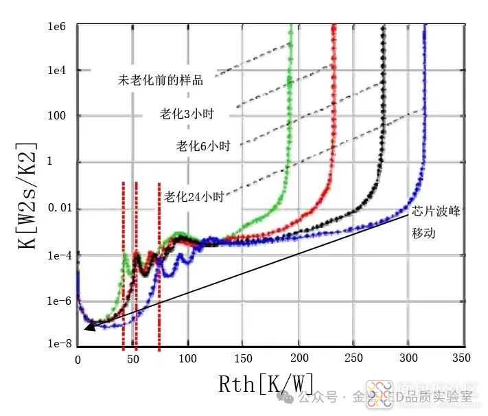

老化试验表征
以一个高温高湿老化案例为例,观察同一样品不同时期的热阻曲线。老化前后,从芯片后波峰的移动可清晰看出由于老化造成的分层,导致芯片粘结层热阻增大。对样品不同阶段的热阻测试,可得到每层结构的热阻变化,进而分析老化机理,从而改善产品散热性能。
老化后的热阻漂移现象

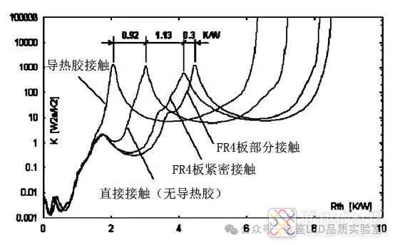

接触热阻测量
随着半导体制造技术的成熟,热界面材料的热性能成为制约高性能封装产品的瓶颈。接触热阻的大小与材料和接触质量密切相关。常见的接触材料或方式有导热胶、导热垫片、螺钉连接和干接触等。测试发现,接触热阻的大小不仅取决于接触材料,还与接触质量有关。接触材料的导热系数越大,接触热阻越小;接触质量越好,接触热阻也越小。
不同接触方式的热阻

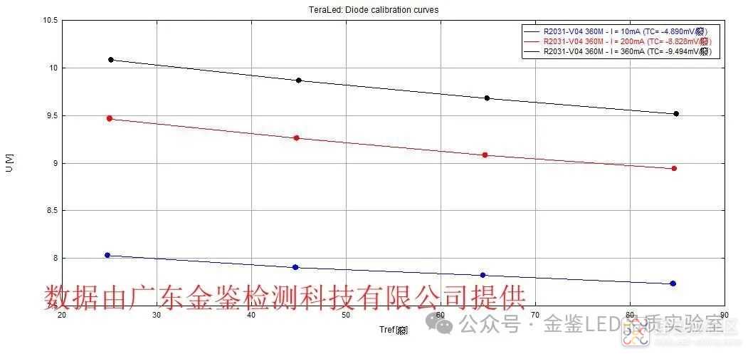

热电参数测试
热电参数测试包括电压温度变化曲线、光通量温度变化曲线、光功率温度变化曲线、色坐标温度变化曲线、色温温度变化曲线和效率温度变化曲线。
例如,某样品 LED 的电压随温度上升呈线性递减;光通量也随温度上升呈线性递减;色坐标则会往高色温方向漂移。这些测试结果有助于全面了解 LED 封装器件在不同温度条件下的性能表现,为产品的优化和改进提供重要依据。
电压温度曲线
