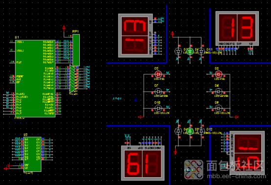

晶振在红绿灯系统提供时钟信号

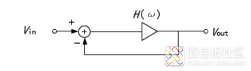

巴克豪森稳定性准则,由德国物理学家巴克豪森(Heinrich Georg Barkhausen)于1921年提出的准则——电子振荡器系统信号由输入到输出再反馈到输入的相差为360°,且环路增益≥1,为振荡器起振的必要条件
一个简单振荡器想产生周期性的振荡,通常是以电压形式的输出,在持续不断地输出的同时,需要加入放大器以产生持续的反馈给到输入,由于放大器本身的输出在高频时相移太大会使整个反馈变成正的,从而产生振荡。

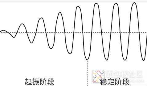

当环路增益≥1时,说明输入信号在环路中逛一圈后又送到输入端,信号幅度比原来更大。相位为360°,说明输入信号在电路中逛一圈后,相位与原本的输入信号完全相同,因此输入信号被完美的加强了。
两者结合,信号经过反复放大后不断增大,当环路中的信号幅度增大到一定程度后,振荡器中的有源器件(晶振电路中的反相器)存在的非线性会限制幅度的继续增加,使得振荡器的输出达到稳定。通俗说就是振荡的幅值肯定超不过电源电压。
