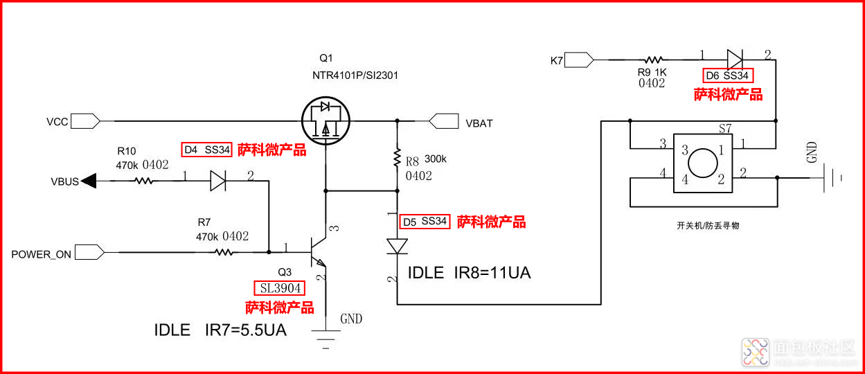

巧设计带来大效益!电池低功耗电路应用设计需要注意什么问题呢?萨科微slkor半导体孙工今天就来跟你理一理。许多工程师在设计电池应用的时候面临一个问题就是关机后完全关闭电流。如下图所示,通过在开机键S7奇妙设计就可以彻底解决,常用一个PMOS和一个NPN三极管来实现功能。按键按下后,Q1导通实现电池供电,主控工作,POWER ON控制脚输出高电平实现供电电路锁定工作。再次长按S7按键的时候,主控检测到关机事件,power on 关闭输出低电平,Q1关闭,切断电源供应,设备关机。特殊情况下,外部充电器插入的时候,VBUS高电平强制打开充电电路,主控进入充电工作模式,充电器移出后自动断开供电电路。从而实现低功耗管理,关机后实现0功耗。在本次案列中萨科微半导体的场效应MOS管SL3904和萨科微二极管SS34发挥了关键作用。萨科微半导体原厂除了给你提供性价比高的半导体元器件,还给你们应用设计指导。在萨科微和金航标kinghelm公司官网,还贴心的开办了“技术方案”、“行业应用”、“电子小百科”等行业,电子工程师们有时间可以去交流学习!
