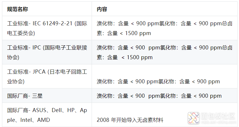

3.欧盟 RoHS 指令
欧盟 RoHS 指令(2002/95/EC、2011/65/EU)限制聚溴联苯(PBB)、多溴化二苯醚(PBDEs)的用量不能超过 0.1%。还有以下工业标准和国际厂商的要求:
