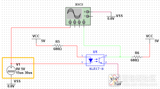

我们通过仿真电路来模拟上一期介绍的开关电路,对实际设计有一定的参考意义。以下电路采用方波duty=50%为例,以不同的输入端频率进行仿真测试。首先,Vcc=5V,R5、R6的取值遵循开关特性参数测试要求,此处输出导通Vce约为0.2V,(Vol<10%Vcc),为方便观察高电平交叉点,采用同相输出接法。需要说明的是,本篇我们只考虑固定的R5、R6值,也就是确定的IF、IC电流,选定确定的Cton范围130~260%;并且工作在相对理想的开关状态。不同的IF、IC值对电路输出的影响,将以后的资料中进行交流。本文重点分享ton和toff的对传输带宽的畸变过程。

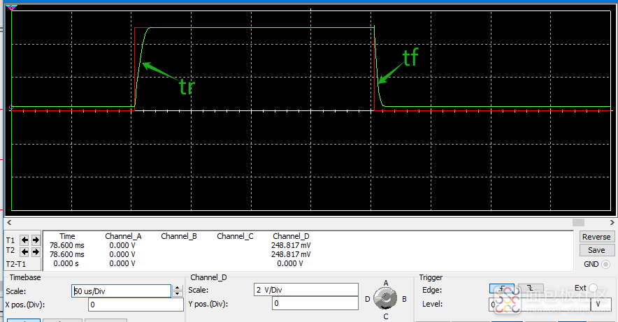

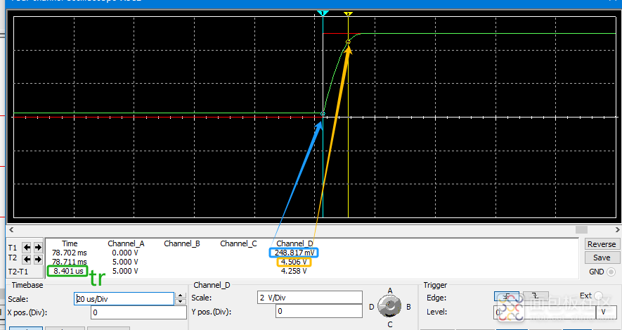

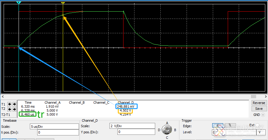

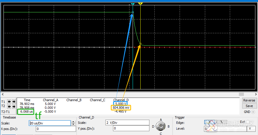

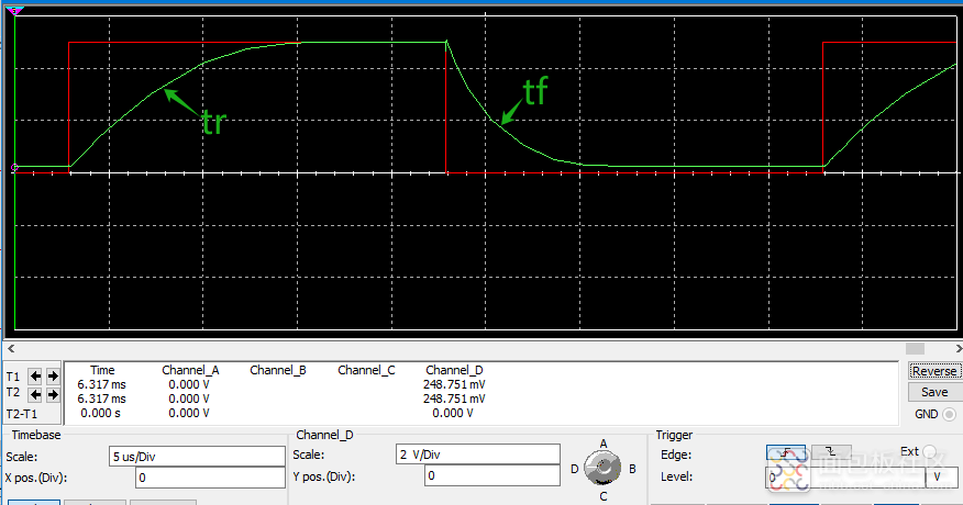

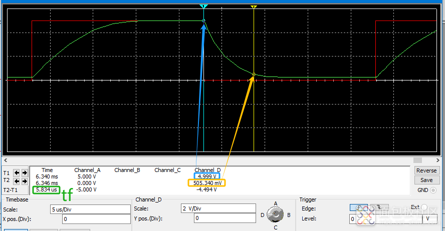

一、输入2.5kHz信号频率时,绿色的ton、toff与输入红色信号相比,有明显响应斜率。图二可以看到,此时ton、toff时间远小于PWM的脉宽时间300us。图三图四分别放大图显示,ton约为8.4us、toff约为6.1us。根据不同的设计需要,可以自行确定选择在高频或高传输速率有效电平脉宽实际值。由此可以推测出,输入信号频率是1kHz时,PWM脉宽为500us,得到的高电平输出有效脉宽约为491.6us,低电平有效脉宽约为493.9us.接近于输入方波,更低的输入频率意味着能获得更高拟合度的输出波形。
▲图一、2.5kHz输入
▲图二、2.5kHz输入与输出端ton,toff
▲图三、2.5kHz输出端ton
▲图四、2.5kHz输出端toff

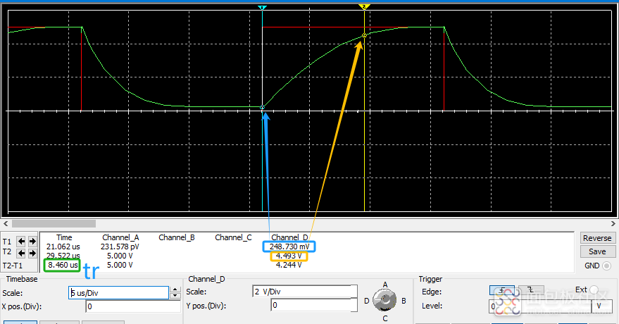

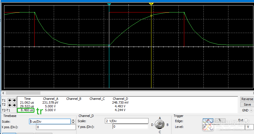

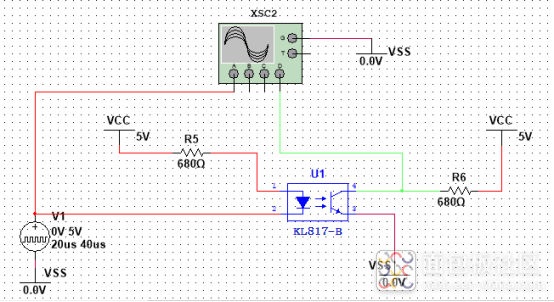

二、把输入信号频率增加到25kHz,如下图五图六,此时的绿色输出曲线,有明显的上升和下降时间,ton、toff占据接近一半脉宽。因此,在25kHz输入信号下,输出端的响应,可能影响数据信号的有效传输;在驱动PWM的功率器件时出现过高的功耗;在调制信号出现如此畸变,输出可能需要增加额外的整形电路,但依然存在一定的延时。可以预计,当输入频率继续增加时,在输出端得到的波形将被ton、toff覆盖更多有效脉宽。图七和图八显示,ton和toff时间较2.5kHz时,没有明显改变。
▲图五、25kHz输入
▲图六、25kHz输入与输出端ton,toff
▲图七、25kHz输出端ton
▲图八、25kHz输出端toff

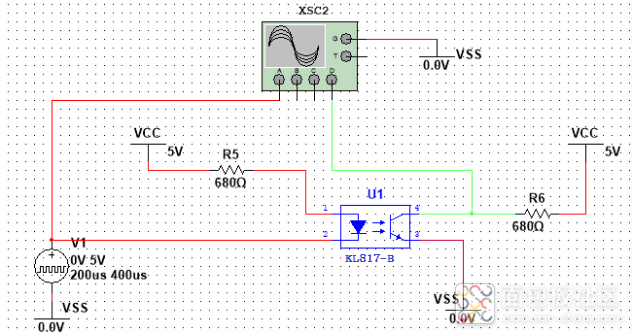

三、把输入信号频率增加到33kHz,如下图九图十,输出端的波形较25kHz频率时,有更严重的畸变,此时更不利于呈现输入端的方波。如果继续增加输入端信号频率同时改变输出负载(此处为R6),波形便会逐渐变成ton和toff的最大时间斜率波形,直至输出端的曲线变成锯齿状,此时为截止频率fc=80kHz,超出fc频率后,输出逐渐趋近于直线,再无可调节的意义。不过,如果调节电路设置,在某些应用中,依然能满足特定的设计需求,但是可能会牺牲其它特性。
▲图九、33kHz输入
▲图十、33kHz输入与输出端ton,toff
