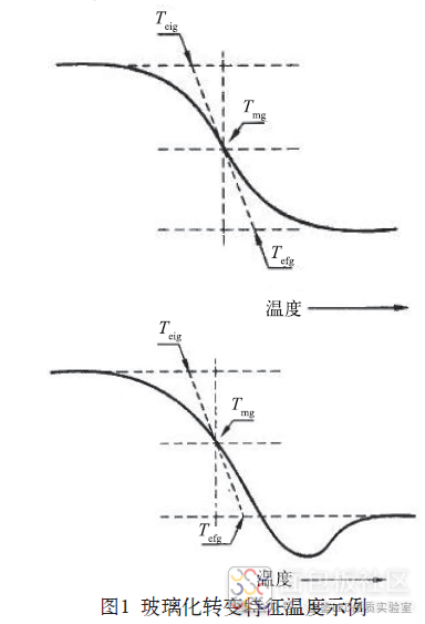

3. 玻璃化转变的特征温度(见图1)
除上述术语外,玻璃化转变还定义了下面几个温度:
外推起始温度Teig:由曲线低温侧的初始基线外推与曲线拐点处切线的交点;
外推终止温度Tefg:由曲线高温侧的初始基线外推与曲线拐点处切线的交点;
中心温度Tmg:与两条外推基线距离相等的线与曲线的交点。
尽管玻璃化转变温度Tg应对应于Tmg,但应用最多的是Teig,也常将其作为Tg。当说明玻璃化转变温度时,报告Teig、Tefg、Tmg的值是非常有意义的。玻璃化转变温度的测试曲线如图1所示。两条外推基线间的中线与曲线的交点即为Tmg,在这里就是Tg,见图1(上)。如果曲线如图1(下),确定Tg的方法是相同的。

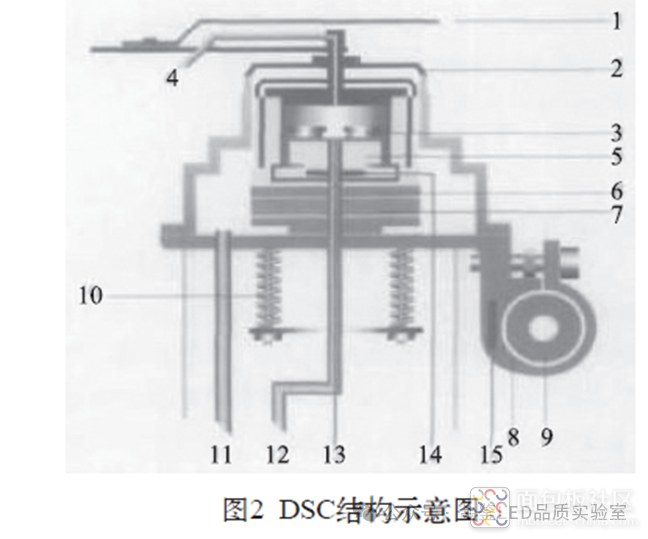

(1)在实验中使用到的DSC仪器结构示意图如图2所示。
在图2中,各部分的部件分别为:1.热保护罩;2.自动炉盖;3.DSC支持器上的坩埚;4.可与泵连接的气体出口;5.银质炉体;6.两绝热片之间的平加热体;7.冷却器热阻;8.冷却凸缘;9.冷却槽;10.压缩弹簧结构;11.干燥气体入口;12.气体入口;13.送放大器的DSC原始信号;14.测试炉Pt100;15.冷却凸缘Pt100。
在实验中,DSC支持器上放着一个放样品的铝坩埚和同样一个放参比物(这里是空气)的铝坩埚,支持器由可耐高温的铂或铂铱合金做成,支持器连着温度传感器和加热器。样品和参比物在相同升温速度下升温,并保持温度相等,记录热量随时间或温度的变化关系dH/dt。在这里,氮气可使样品保持干燥,并避免样品在高温下氧化。

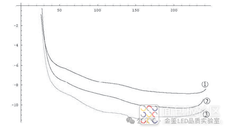

把环氧树脂样品剪成颗粒状,重量为10mg,升温速率设为10K/min,比较样品粒度对测试结果的影响。测试得到的DSC曲线如图3所示。
图3 样品颗粒大小的对比曲线
图中:①剪成颗粒,颗粒较大,Tg=131.739℃;②砸碎,颗粒较小,Tg=139.267℃;③砸碎,颗粒较小,Tg=143.896℃。
分析:这是因为传热量与传热面积成正比,即传热面积越大,传热量就越大。在同样重量样品的情况下,样品粒径越大,其表面积就越小,传热量就越小,使样品达到热力学平衡的程度就小,产生热滞后就大。因此,在实际DSC测试中,要求样品粒径越小越好。
使用样品颗粒测Tg点时,即使颗粒较小,得到的DSC曲线的平台和台阶也不是很明显,但颗粒小的效果要好于颗粒大的。

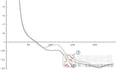

实验二:颗粒和粉末的影响
环氧树脂样品重量为10mg,升温速率设为10K/min。比较颗粒和粉末两种样品粒径对测试结果的影响,得到的DSC曲线如图4所示。
图4 颗粒和粉末的对比曲线
图中:①剪成颗粒,计算Tg难取点;②磨成粉末,计算Tg易取点。
分析:使用样品粉末测Tg点时,得到的DSC曲线具有明显的平台和台阶,玻璃化转变过程比较明显,而使用颗粒时,得到的是一条几乎平滑的曲线,看不到明显的玻璃化转变过程,效果较差,取点计算比较困难。

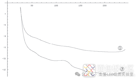

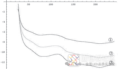

把环氧树脂样品磨成粉末状,升温速率设为10K/min,不作压实。比较10mg、15mg、20mg这3种样品用量对测试结果的影响。得到的DSC曲线如图5所示。
图5 样品量的对比曲线
图中: ① 1 0mg ,Tg=1 3 2 . 0 5 ℃ ; ② 1 5mg ,Tg=129.810℃;③20mg,Tg=131.118℃。
分析:同样材料的样品在不同重量的情况下,要使它达到热力学平衡熔点,它们所吸收的总热量大小是不同的。在同样传热的条件下,重量越大,达到热力学平衡的差距就越大。这就是不同重量样品量影响的原因。样品重量越大,玻璃化转变越明显,但是曲线偏离基线也越大。
考虑到分析曲线要作对比,曲线既要清楚看到变化过程,又不能偏离基线过大,要适中选取。因此,一般情况下选择10mg~15mg即可。15mg的样品量相当于本试验用的坩埚装填1/3左右的体积。

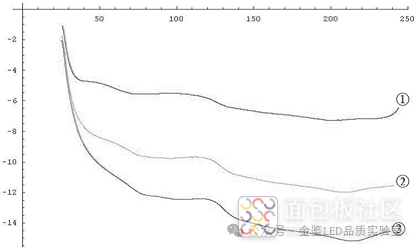

实验四:升温速率的影响
把环氧树脂样品磨成粉末状,重量为15mg,不压实。比较5K/min、10K/min、15K/min这3种升温速率对测试结果的影响。得到的DSC曲线如图6所示。
图6 升温速率的对比曲线
图中:①5K/min,Tg =123.613℃;②10K/min,Tg =127.853℃;③15K/min,Tg =130.629℃。
分析:在同距离的条件下,升温速率大小与样品达到热力学平衡的程度成反比,也就是与样品产生热滞后的程度成正比。因此,升温速率越大,热滞后就越严重,玻璃化转变过程越明显,测得的Tg值越高。这就是不同升温速率影响的原因。
根据我们分析试验结果的需要,主要试验曲线玻璃转换特征明显就可以了。从图6可以看出,升温速率使用10K/min或15K/min效果均较好。

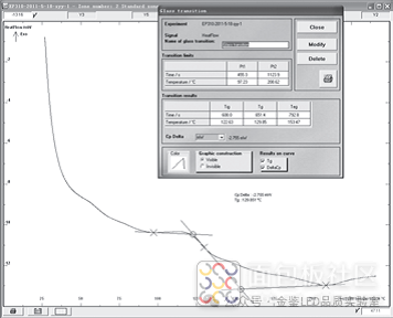

按照上面得到的实验结果,笔者进行了实例测试。样品为台湾环氧树脂EP310,研磨成粉末状,样品用量为15mg,仪器升温速率为10K/min,并把装在铝坩埚里的样品用工具压实。
在测试前,仪器先通电30min,并通氮气(纯度大于99.9%,载气流量为20mL/min左右)保护样品。测试条件完全按照5.1小节的条件进行。如图8所示,通过计算机的计算,测试得到的Tg=129.851℃,接近环氧树脂规格书提供的数据。
图8 台湾环氧树脂EP310的DSC曲线
