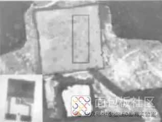

在LED器件的失效案例中,芯片缺陷是一个不容忽视的因素。失效的LED器件表现出正向压降(Vf)增大的现象,在电测过程中,随着正向电压的增加,样品仍能发光,这暗示着LED内部可能存在电连接不良的问题。

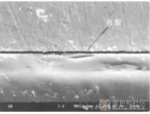

LED芯片和负极金属域开裂的形貌
经过固封、研磨等处理后,通过扫描电子显微镜(SEM)观察发现,金属化层从LED芯片上开裂,而非键合丝与金属化层之间开裂。这表明样品正向压降的增大是由于芯片与其负极金属化层之间开裂所导致。进一步分析推测,可能是在淀积金属化之前,氧化层受到玷污,或者水汽控制不佳,导致金属化层与其下的氧化层之间粘附不良。这种失效属于芯片本身制程工艺过程存在缺陷,而与封装工艺无关。

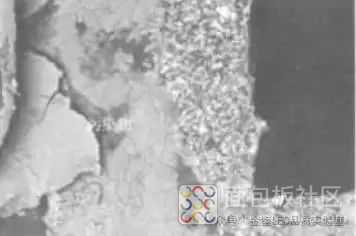

当LED芯片表面受到污染时,往往会在LED电极之间引入较大的漏电流。这种漏电流可以通过环境试验进行验证:在烘烤后会有减小趋势,而进行潮热试验时漏电流又能恢复。在实际案例中,将LED样品表面的透明灌封料减薄后,观察到LED芯片上有黑色多余物。
将芯片开封出来后进行扫描电子显微镜分析,发现发光二极管处内键合点表面与键合区的黑色附着物为腐蚀生成物,含有异常元素Na和Cl。这说明芯片表面的污染会导致腐蚀现象,进而影响LED器件的性能和可靠性。

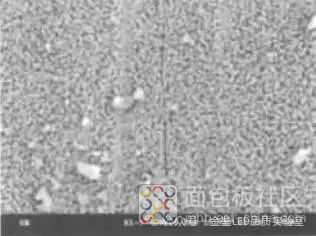

此外,银浆也容易受到污染物的腐蚀,导致银浆导电性能下降。图4则展示了另一种失效机理:失效LED芯片的银浆与基板分离,而且分离面的银浆表面附着一层腐蚀性生成物,EDS分析发现腐蚀性元素Cl。Cl会腐蚀银浆中的银颗粒,影响银浆的导电性能,导致银浆的粘接强度下降,最终基板与芯片之间开路。

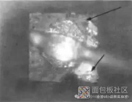

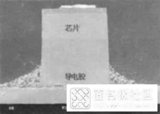

LED芯片本身物理尺寸很小,因此在用银浆粘接和电连接时,若对银浆控制不佳就会引入另一个失效机理:银浆延伸至芯片表面,产生短路与漏电。在上板后测试发现LED呈现批次性失效,模式都是LED两个电极之间有较大的漏电,开封LED后发现导电胶点胶过多,在芯片粘接时银浆延伸至芯片表面,与芯片上无钝化层的金布线形成短路通道。

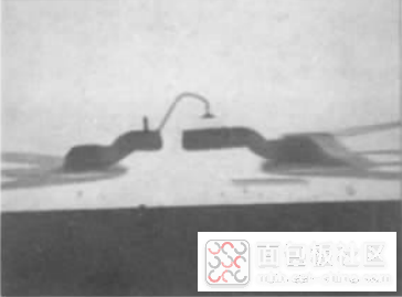

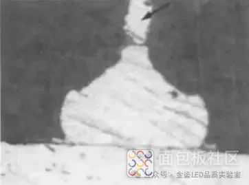

键合工艺是LED封装时一个很重要的步骤,键合工艺不良很容易导致芯片损伤、键合丝损伤、键合丝与芯片或引脚键合强度不够等故障,这些故障与键合机本身的状态、键合机的参数设置、操作人员的熟练度等有关。例如,下图展示了键合不良导致LED开路失效的例子,测试发现LED样品开路,X射线下发现样品芯片上两个金丝键合不一致,制作金相切片发现LED的键合丝与键合球分离,导致器件开路。从金丝键合的形状和切片形貌分析,开路与封装工艺有关,而非在后续的使用、焊接过程中分离。

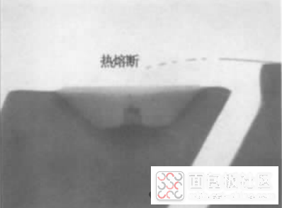

图中展示了金丝在内键合点金球附近存在断裂,引起样品呈现开路或大串连电阻的特性。从图中可以看出金丝变细、断裂、无过流过热特征,该处灌封材料也未见空洞等异常,表明金丝变细是在LED灌封前就存在损伤,即样品键合丝颈缩处异常是由于键合工艺控制不佳所致。

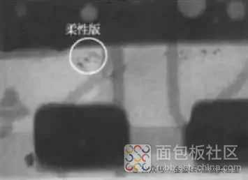

测试发现柔性板上LED不亮。由X-RAY和金相切片分析发现:失效LED的两个电极与基板之间存在树枝状异物,研磨到相应位置时也发现部分失效样品的电极与底部基板短接,同时EDS分析出树枝状异物的主要成分为Sn,这说明LED短路(不亮)是由于其电极与基板之间Sn迁移短路所致。这些树状异物位于基板的有机物之间,综合分析认为该异物是焊料在粘污或腐蚀性成分和电场的同时作用下,发生了电化学迁移,导致电极之间短路。
