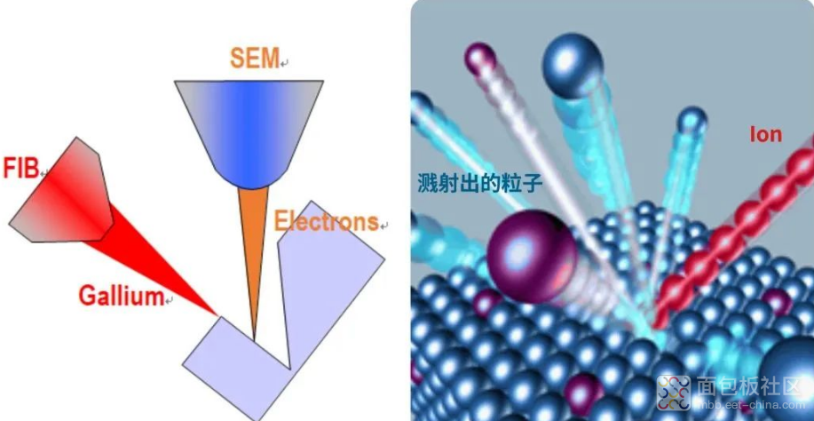

FIB/SEM双束系统是聚焦离子束技术发展的一个重要里程碑。该系统将扫描电子显微镜(Scanning Electron Microscopy,SEM)与FIB系统耦合在一起,实现了离子束加工与电子束成像的同步进行。在工作过程中,样品被放置在FIB和SEM的共轴高度处,这样就能够同时利用电子束进行高分辨率成像和离子束进行加工。通过样品台的灵活倾转,还可以使样品表面与电子束或离子束保持垂直,从而确保加工和成像的精确性。
当FIB离子束轰击材料表面时,入射离子会在材料内部引发一系列复杂的散射过程。在这个过程中,离子不断失去能量,最终停留在材料内部。离子损失的能量主要有两个去向:一方面,通过与材料中的原子核发生碰撞,将部分能量传递给原子,使原子发生移位或者脱离材料表面,从而实现材料的刻蚀加工;
另一方面,将能量传递给原子核周围的电子,激发这些电子产生二次电子,或者剥离原子核周围的部分电子,使原子电离成离子,进而产生二次离子发射。这一过程不仅实现了材料的加工,还为后续的分析提供了重要的信号基础。

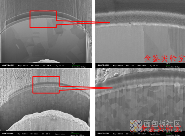

(1)FIB切割键合线
利用FIB对键合线进行截面制样,不仅可以观察到截面晶格形貌,还可掌控镀层结构与厚度。

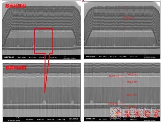

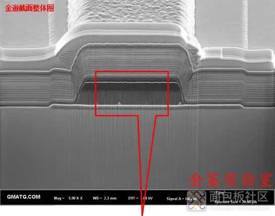

(2)FIB切割芯片金道
FIB-SEM产品工艺异常或调整后通过FIB获取膜层剖面对各膜层检查以及厚度的测量检测工艺稳定性。

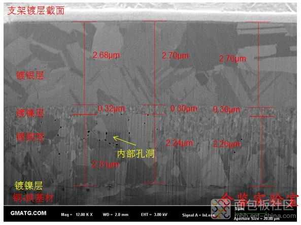

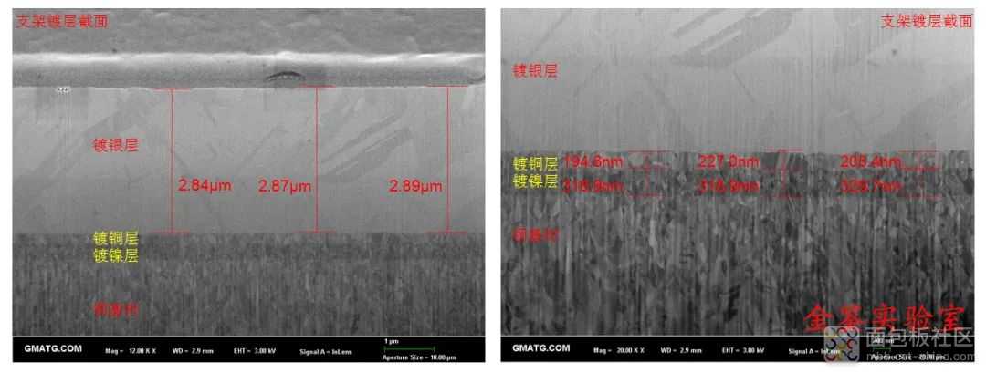

(3)FIB切割支架镀层
FIB切割支架镀层,避免了传统切片模式导致的金属延展、碎屑填充、厚度偏差大的弊端,高分辨率的电镜下,镀层晶格形貌、内部缺陷一览无遗。
FIB-SEM扫描电镜下观察支架镀层截面形貌,镀层界限明显、结构及晶格形貌清晰,尺寸测量准确。此款支架在常规镀镍层上方镀铜,普通制样方法极其容易忽略此层结构,轻则造成判断失误,重则造成责任纠纷,经济损失!
FIB-SEM扫描电镜下观察支架镀层截面形貌。此款支架在镀铜层下方镀有约30纳米的镍层,在FIB-SEM下依然清晰可测!内部结构、基材或镀层的晶格、镀层缺陷清晰明了,给客户和供应商解决争论焦点,减少复测次数与支出。

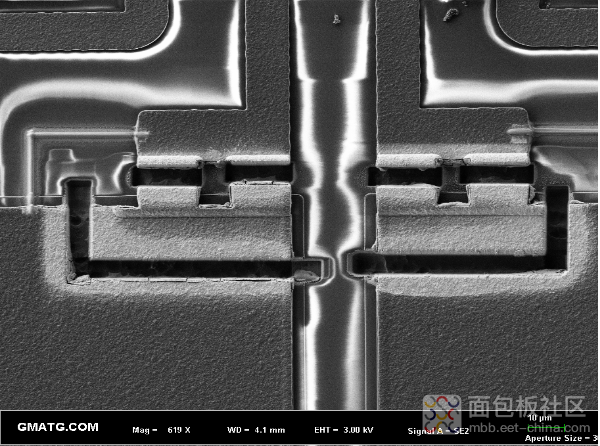

(4)FIB其他领域定点、图形化切割

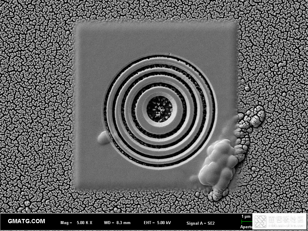

2.诱导沉积材料
利用电子束或离子束将金属有机气体化合物分解,从而可在样品的特定区域进行材料沉积。本系统沉积的材料为Pt,沉积的图形有点阵,直线等,利用系统沉积金属材料的功能,可对器件电路进行相应的修改,更改电路功能。
