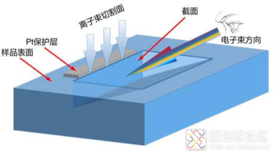

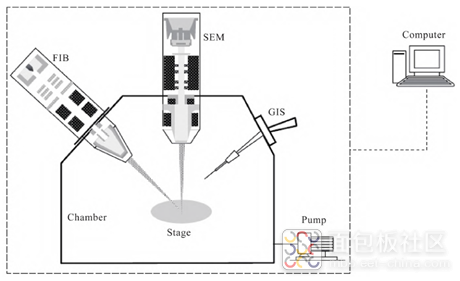

FIB - SEM 系统将离子柱和电子柱整合于一体,形成了一种双束显微镜,这种结合方式在样品制备和成像分析方面展现出了巨大的优势。在样品制备过程中,首先利用 SEM 定位感兴趣的区域,确保加工的精确性。然后在目标区域沉积一层铂保护层,以防止离子束直接损伤样品表面。

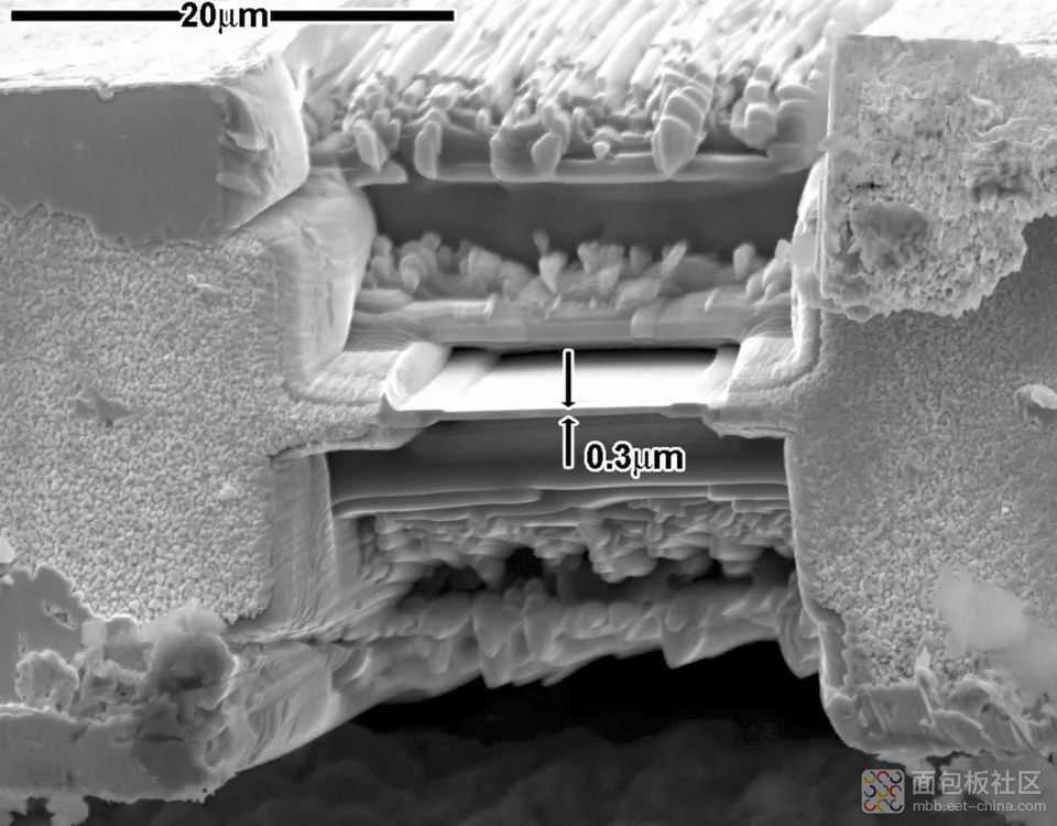

接下来进行 FIB 铣削,分为粗铣削和精细铣削两个步骤。粗铣削使用高电流(如 10 nA),能够快速移除大量材料;而精细铣削则使用低电流(如 100 pA),对表面进行抛光,确保其平整度,使其适合进行高分辨率成像或作为 TEM 样品的制备。对于三维断层成像,FIB 逐层铣削(每次移除几十纳米),同时 SEM 同步进行成像,通过这种方式可以重建样品的三维结构。在制备过程中,样品需要固定在导电基底上,以避免充电效应影响 SEM 的成像质量,并且通过二次电子图像实时监控铣削进度。
