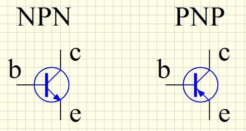

NPN 是用 B→E 的电流(IB)控制 C→E 的电流(IC),E极电位最低,且正常放大时通常C极电位最高,即 VC > VB > VE
PNP 是用 E→B 的电流(IB)控制 E→C 的电流(IC),E极电位最高,且正常放大时通常C极电位最低,即 VC < VB < VE
总之 VB 一般都是在中间,VC 和 VE 在两边,这跟通常的 BJT 符号中的位置是一致的,你可以利用这个帮助你的形象思维和记忆。而且BJT的各极之间虽然不是纯电阻,但电压方向和电流方向同样是一致的,不会出现电流从低电位处流行高电位的情况。
如今流行的电路图画法,“阳上阴下”,也就是“正电源在上负电源在下”。那NPN电路中,E 最终都是接到地板(直接或间接),C 最终都是接到天花板(直接或间接)。PNP电路则相反,C 最终都是接到地板(直接或间接),E 最终都是接到天花板(直接或间接)。这也是为了满足上面的VC 和 VE的关系。一般的电路中,有了NPN的,你就可以按“上下对称交换”的方法得到 PNP 的版本。无论何时,只要满足上面的6个“极性”关系(4个电流方向和2个电压不等式),BJT电路就可能正常工作。当然,要保证正常工作,还必须保证这些电压、电流满足一些进一步的定量条件,即所谓“工作点”条件。
