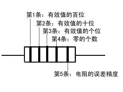

  以五色环为例介绍每条色环的意义,如下图所示:
  在设计电路中使用的是常见的5色环电阻,颜色分别是棕、黑、黑、棕、棕。第1、2、3条代表数值,分别代表的数值是1、0、0;第4条表示倍数,棕色为1倍;第5条代表误差,棕色表示误差范围为+1%。
