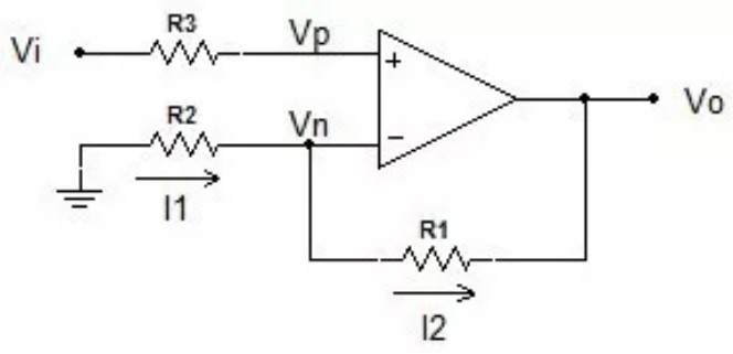

2)虚短就是运算放大器的正相输入端电压与反相输入端电压相等,即Vp=Vn。为什么会这样呢,如图2所示的电路,由于运入有虚断的特性,那么电阻R3上没有电流,因此Vp=Vi,当该电路刚通电时,Vo=0V,此时Vn=0V,因此运算放大器的净输入电压为Vp-Vn=Vi,由于运算放大器的开环放大倍数的存在,Vo开始升高,由于Vn=Vo*R2/(R2+R1),因此Vn也开始升高,从而导到净输入电压Vp-Vn变小,最终电路会达到一个平衡的状态,此时Vp=Vn,也就是虚短。
图2 同相放大电路
根据以上两点,运算放大电路的输入输出关系就可以写出来了,还时以图2所示的电路作为例子来说明,
根据虚断的特性,可以得出以下两个重要的特性
1)电阻R3上没有电流,即Vp=Vi
2)流过电阻R2的电流就是流过电阻R1的电流,即I1=I2,因此有
根据虚短的特性,Vn=Vp=Vi,因此有
式(3)就是该运算放大电路的输入输出公式。

如何理解这一点呢?这里还是以同相放大电路为例,假设该电路的参数为:
运放的供电采用双电源供电,即电压是±5V
R1=1K,R2=2K
Vi=2V
图1 同相放大电路
根据同相放大电路的公式,输出电压为
如果真的搭了这样的一个电路,真的可以输出6V电压吗?
显然不可能,因为运放的供电电压最大也只有5V,也就是说该运放在这种状态下输出的电压不可能超过5V。这里还做一个假设,假设该运放是轨至轨的,即最大可输出的电压为供电电压,即最大可输出5V,最小可输出-5V。
也就是说当输入电压Vi在-1.67V~1.67V之间时,输入输出满足关系统式(1),超出这个范围就不再满足该关系,图2就是该电压的输入输出关系曲线。
