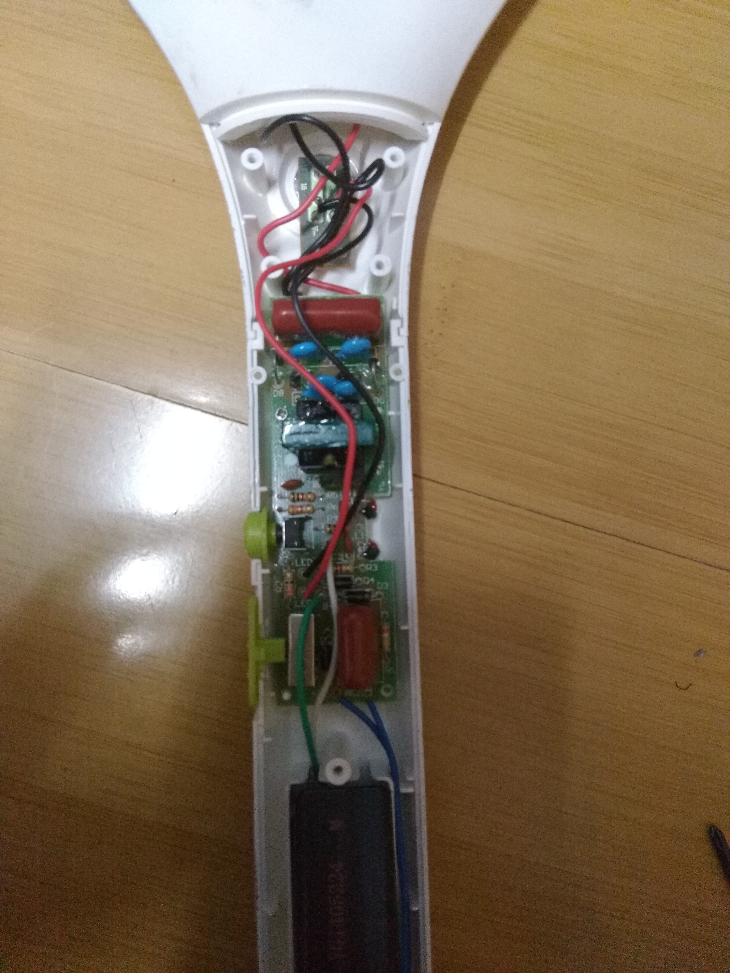

先拆一下我家里的电蚊拍
公司的综合办,拿来了一个电子蚊拍要求维修。
由于忙就放我这块,一两天后我才打开维修。首先,按高压那个按钮,没有高压输出。量一下三极管,明显的有两极短路。
我于是拆下那个管子。再量一下左边两极确实短路。我看了下管子没有印任何型号。如下图:
由于维修心且我上网查了差不多的原理图:
我于是换了NPN的8050,可是上去就一下,就烧了。我在旧元件盒里找了个大点功率的,C1013好像,上去后一切正常 。
