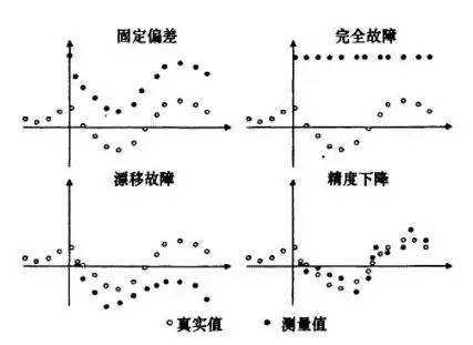

传感器故障主要包括:完全失效故障、固定偏差故障、漂移偏差故障和精度下降四类。如图1所示。
图1 传感器的故障类型
失效故障是指传感器测量的突然失灵,测量值一直为某一常数;偏差故障主要是指传感器的测量值与真实值相差某一恒定常数的一类故障,从图中可见,有故障的测量与无故障的测量是平行的;
漂移故障是指传感器测量值与真实值的差值随时问的增加而发生化的一类故障;
精度下降指传感器的测量能力变差,精度变低。精度等级降低时,测量的平均值并没有发生变化,而是测量的方差发生变化。
固定偏差故障和漂移故障都是不容易发现的故障,在故障发生的过程中会引起一系列的无法预计的问题,使控制系统长期不能正常发挥作用。
