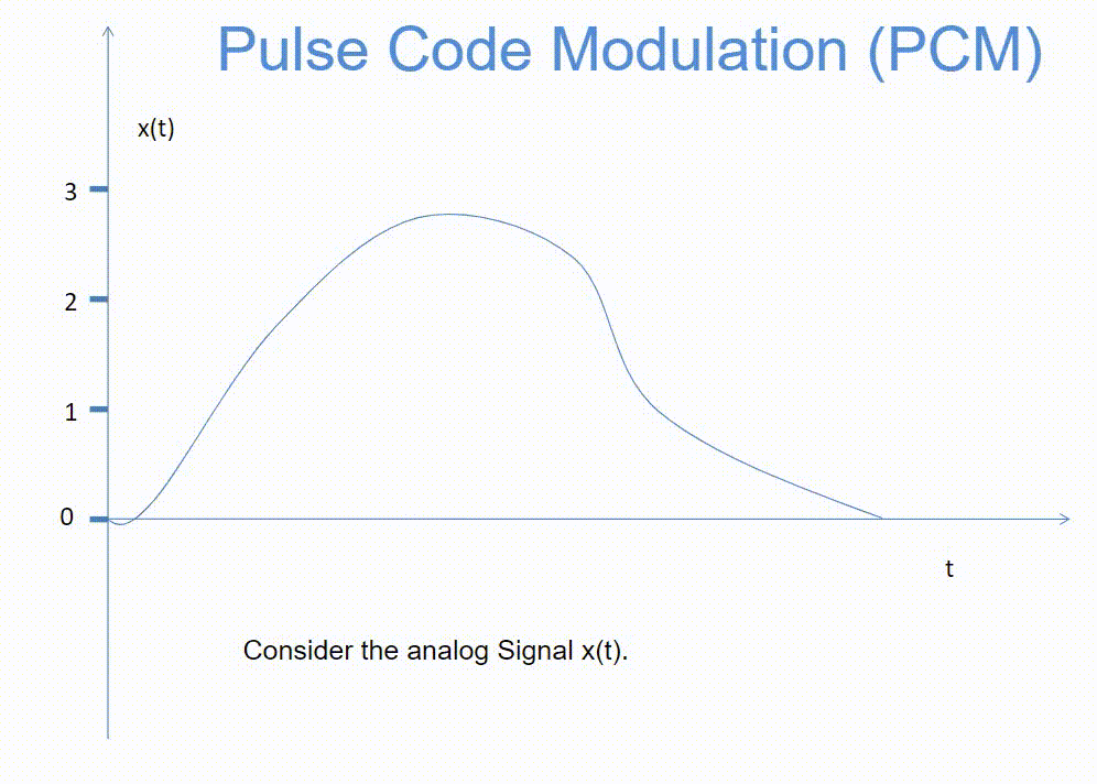

模数转换说白了是化连续为离散,在理解 PCM 过程中,只要抓住「对时间划分」和「对数量划分」这两个维度就足够了,一般用 y 轴表示时间,x 轴表示数量(值大小),然后你就可以想象自己在平面坐标系上切蛋糕,竖着切上几刀,横着再切几刀,将平面划分一个个小方块。
再回到音频信号本身,声音本质是振动产生的波动,就拿最简单的正弦波形举例,如何将这样一根优美的曲线,变成一串冷冰冰的数字呢?答案便是 —— 切它!
  • 把正弦波曲线放在直角坐标系「蛋糕」上
  • 距相等间隔竖着切蛋糕多次(采样)
  • 距相等间隔横着切蛋糕多次
  • 所有竖着切到曲线的点往上(或往下)移动至横切刀痕处(横竖交点处)(量化)
  • 依次读出每个点的纵坐标,得到的一串数值便是最终的数字化结果(编码)
通过下面这个动图,你能更好理解我刚刚到底在干嘛:
「切蛋糕」其实是一个采集样本(takes samples)、并用样本近似表示原本信息的过程,每切一刀称为一次采样,把连续的波形用切出来的离散采样点表示,然后点连成线替代原始波形,这便是 PCM。然而,如何用有限个点表示原本复杂的波形变化,又是个值得考虑的问题。
