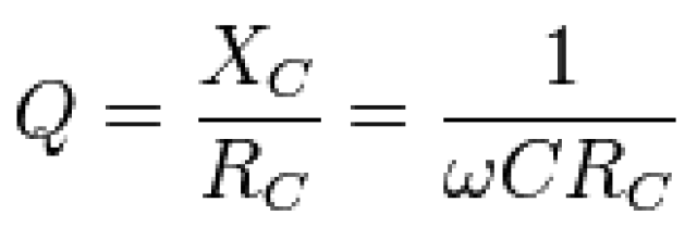

ESR=0.10Ω;2000MHz,ESR=0.13Ω。Q值是一个无量纲数,数值上等于电容的电抗除以寄生电阻(ESR)。Q值随频率变化而有很大的变化,这是由于电抗和电阻都随着频率而变。频率或者容量的改变会使电抗有着非常大的变化,因此Q值也会跟着发生很大的变化。
定义电容的品质因数,也就是Q值,也就是电容的储存功率与损耗功率的比:
Qc=(1/ωC)/ESR
Q值对高频电容是比较重要的参数。

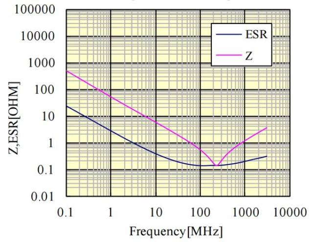

自谐振频率(Self-Resonance Frequency)
由于ESL的存在,与C一起构成了一个谐振电路,其谐振频率便是电容的自谐振频率。在自谐振频率前,电容的阻抗随着频率增加而变小;在自谐振频率后,电容的阻抗随着频率增加而变小,就呈现感性;如下图所示:

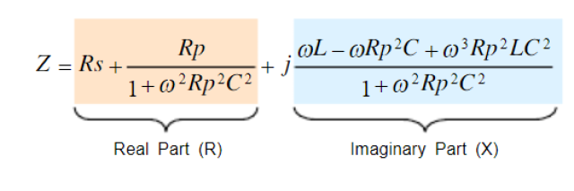

典型的电容器件等效电路如图1所示。在这个等效电路中,容值C是最主要的部分,串连电阻Rs和电感L是由于器件管脚引线或电极产生的寄生参数。并联电容Rp是反映电容两个管脚之间存。
把以上寄生参数全部考虑之后,阻抗公式如上面公式。
由于这些寄生参数的存在,现实中而非理想中的电容器件的总阻抗由下面表达式中的实部和虚部两个部分组成:

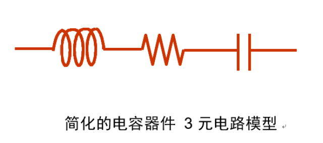

如果可以忽略电极间的泄漏,即Rp的阻抗无穷大(或远远大 Ls(ESL) Rs (ESR) C 于相对于容值C的阻抗),那么上面的等效电路可以进一步简化为下面的3元模型(如图所示)。其中ESL为等效串联电感Ls, ESR为等效串联电阻Rs。

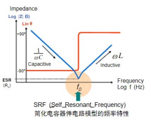

根据这个简化的电路模型,可以得到电容器件总阻抗随频率变化的关系,如图所示。由于等效串联电感LS的存在,随着信号频率f的增加,电容C的容抗XC降低,而极性相反的等效串连电感Ls的感抗XL 增加,在某一个频率点f0,XC=-XL。此时电容器件的总阻抗|Z|=Rs,我们称此频率点f0为自谐振频率(SRF),小于SRF频率时,该器件成电容特性,反之大于SRF频率,器件发生极性转化,成电感特性(如图下图所示,红色相位曲线从-90°跳变到+90°)。

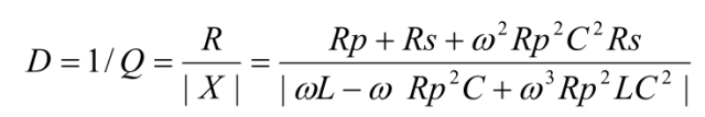

根据损耗因子D的定义:D=1/Q=R/|X|>0 将前面的公式代入,得到:

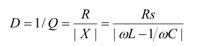

如果可以忽略电极间的泄漏,即Rp的阻抗无穷大(或远远大于相对于容值C的阻抗),损耗因子D的计算公式大大简化为:

由图可见,电容器的引线电感将随着频率的升高而降低电容器的特性。如果引线电感与实际电容器的电容谐振,这将会产生一个串联谐振,使总电抗趋向为0W。由于这个串联谐振产生一个很小的串联阻抗,所以非常适合在射频电路的耦合和去耦电路中应用。然而,当电路的工作频率高于串联谐振频率时,该电容器将表现为电感性而不是电容性。
