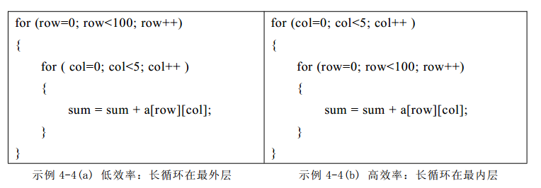

1、多重循环
在多重循环中, 如果有可能, 应当将最长的循环放在最内层, 最短的循环放在最外层,以减少 CPU 跨切循环层的次数。例如示例 4-4(b)的效率比示例4-4(a)的高 :

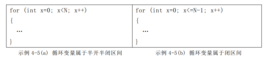

3、for 语句的循环控制变量
不可在 for 循环体内修改循环变量,防止 for 循环失去控制 。建议 for语句的循环控制变量的取值采用“ 半开半闭区间” 写法。
示例 4-5(a)中的 x值属于半开半闭区间“ 0 =< x < N”,起点到终点的间隔为 N,循环次数为 N。
示例 4-5(b)中的 x值属于闭区间“ 0 =< x <= N-1”,起点到终点的间隔为 N-1,循环次数为 N。
相比之下,示例 4-5(a)的写法更加直观,尽管两者的功能是相同的 。
