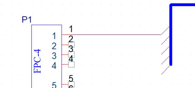

3、举例情况2-总线连接
在orCAD下,尤其是“总线”部分,其问题较多;
至少包含4种属性:“总线”、“总线标号”、“总线入口”、“总线连线”;
举例如下:
如上图所示:“1”为“总线”;“2”为“总线标号”;“3”为“总线入口”;“4”为“总线连线”;
步骤1:
删除“总线连线”后,选中“总线入口”,按“Ctrl+鼠标左键”向下拖动,即可自动“复制总线入口”;
然后,按“F4”键,即可实现“Repeat放置总线入口”;
PS:必须保证“总线入口”处于“选中状态”;
