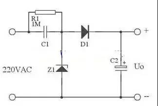

下图为阻容降压的典型应用,C1 为降压电容,R1 为断开电源时 C1 的泄放电阻,D1 为半波整流二极管,D2 在市电的负半周为 C1 提供放电回路,否则电容 C1 充满电就不工作了,Z1 为稳压二极管,C2 为滤波电容。输出为稳压二极管 Z1 的稳定电压值。

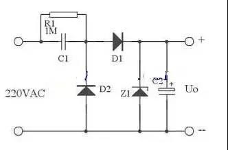

在实际应用中,可以用下图代替上图,这里用了 Z1 正向特性和反向特性,其反向特性(也就是其稳压特性)来稳定电压,其正向特性用来在市电负半周给 C1 提供放电回路。

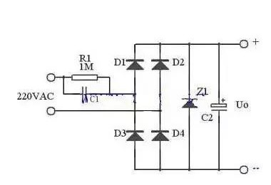

在较大的电流应用中,可以用全波整流,如下图:
在小电压全波整流输出时,最大输出电流即为:
