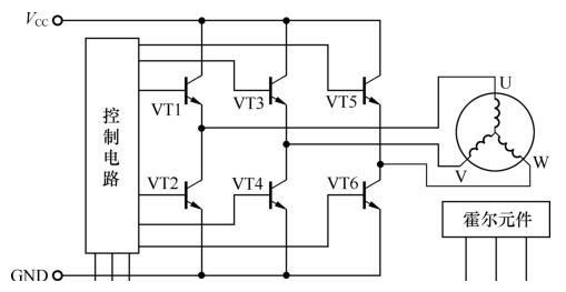

正常运行时变频模块向直流电机定子侧提供直流电流形成磁场,该磁场和转子磁铁相互作用产生电磁转矩。因为转子不需二次电流,所以损耗小,功率因数高,但由于转子采用了永久磁铁,所以成本比交流变频压缩机高。由于无刷电机有互为120°的三个绕组U、V、W (国内习惯用 A、B、C 表示),所以为了使每个绕组都有电流流过,功率放大器采用了三相半桥式放大器,如图1-3所示。
图1-3 三相导通星形三相六状态直流电动机原理图
提示
图1-3中,功率管VT1、VT3、VT5是高端放大器(也称为上桥臂),功率管VT2、VT4、VT6是低端放大器(也称为下桥臂)。自20世纪60年代末开始,功率管从使用晶闸管(SCR)、门极可关断晶闸管(GTO)、双极型功率晶体管(BJT)、金属氧化物场效应管(MOSFET)、静电感应晶体管(SIT)、静电感应晶闸管(SITH)、MOS 控制晶体管(MGT)、MOS 控制晶闸管(MCT)逐渐发展到现在使用的绝缘栅双极型晶体管(IGBT)、耐高压绝缘栅双极型晶闸管(HVIGBT)。
当VT1、VT4导通时,VCC(300V电压)通过VT1、绕组U和V、VT4构成回路,导通电流从绕组U流过绕组V,流过绕组U、V的电流使它们产生磁场驱动转子旋转;当VT1、VT6导通时,VCC通过VT1、绕组U和W、VT6构成回路,导通电流从绕组U流过绕组W,流过绕组U、W的电流使它们产生磁场驱动转子旋转;当VT3、VT6导通时,VCC通过VT3、绕组V和W、VT6构成回路,导通电流从绕组V流过绕组W,流过绕组V、W的电流使它们产生磁场驱动转子旋转;当VT3、VT2导通时,VCC通过VT3、绕组V和U、VT2构成回路,导通电流从绕组V流过绕组U,流过绕组V、U的电流使它们产生磁场驱动转子旋转;当VT5、VT2导通时,VCC通过VT5、绕组W和U、VT2构成回路,导通电流从绕组W流过绕组 U,流过绕组 W、U 的电流使它们产生磁场驱动转子旋转;VT5、VT4 导通时,VCC通过VT5、绕组W和V、VT4构成回路,流过绕组W、V的电流使它们产生磁场驱动转子旋转。

一个半桥的两个功率管(如VT1、VT2)不能同时导通,否则会导致电源短路。

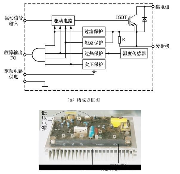

智能功率模块(IPM)
IPM 是英文 Intelligent Power Module 的缩写,译为智能功率模块。典型 IPM 以 IGBT(绝缘栅双极型晶体管)、HVIGBT(耐高压绝缘栅双极型晶闸管)为功率管,结合驱动电路、保护电路等构成,如图1-4(a)所示。当然,不同型号的IPM,其内部具有的功能会有所不同。图1-4(b)是 80DC01SPDU 模块的实物图,该模块上不仅有功率管及其驱动电路,而且还设置了低压电源电路,不仅可以满足IPM模块驱动电路供电需要,而且通过连接器为室外机电路板提供12V和5V直流工作电压。
图1-4 典型的IPM
1.IPM的特点
变频空调器采用的IPM一般具有以下特点。
① 集成度高。IPM作为功率集成电路产品,使用表面贴装技术将三相桥臂的6个IGBT型功率管及其控制电路、保护电路集成在一个模块内,具有体积小、功能多、可靠性高、价格便宜等优点。
② 保护功能完善。目前,变频空调器采用的IPM都具有过流(OC)保护、短路(SC)保护、驱动电路供电欠压(UV)保护、过热(OH)保护功能。过热保护功能是为了防止IGBT、续流二极管过热损坏。
③ 内含故障保护信号输出(ALM)电路。ALM电路是向外部输出故障报警的一种功能电路,当IPM过热、下桥臂过流以及驱动电路的供电欠压保护电路动作时,通过向室外微处理器输出异常信号,使室外微处理器能及时停止系统,实现保护,以免故障扩大。

IPM检测的主要方法有直观检查法、电压测量法、电阻测量法和代换法4种。若采用示波器测量它的输出端信号波形效果会更好。因IPM最常见的故障现象是功率管损坏,下面以80DC01SPDU模块为例介绍功率管的检测方法,测量方法与步骤如图1-5所示。
首先,将数字万用表置于二极管挡(PN结压降测量挡),测量300V供电端子与地间的正向导通压降为0.403V,反向导通压降为无穷大(显示的数字为1),如图1-5(a)所示。
然后,将数字万用表置于二极管挡,测量U、V、W 3个输出端子与300V供电端子P+间的正向导通压降为0.448V,反向导通压降为无穷大(显示的数字为1),如图1-5(b)所示。
接下来,将数字万用表置于二极管挡,测量 U、V、W 3 个输出端子与接地端子 P?间的正向导通压降为0.448V,反向导通压降为无穷大(显示的数字为1),如图1-5(c)所示。
若以上测量的导通压降为0或过小,说明功率管击穿或漏电;若正、反向都为无穷大,说明功率管开路或内部线路开路。

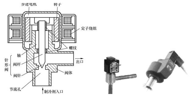

电子膨胀阀主要由步进电机和针形阀组成。针形阀由阀杆、阀针和节流孔组成。电子膨胀阀的内部构成和实物外形如图1-6所示。步进电机运转后改变针形阀开启度,使制冷剂流量根据空调器工作状态自动调节,提高了蒸发器的工作效率,保证空调器实现最佳的制冷效果。

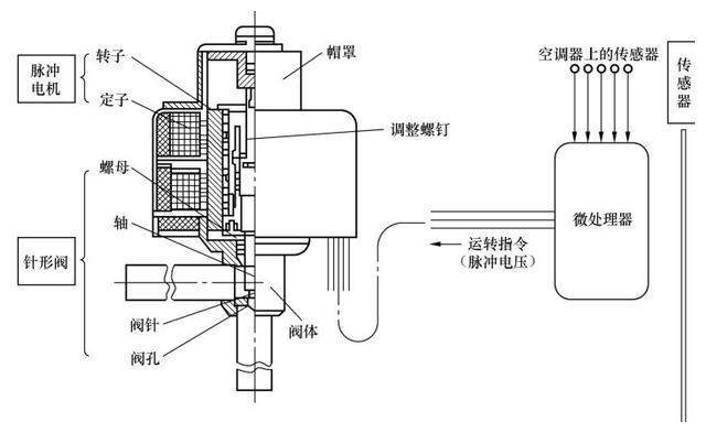

图1-7所示是电子膨胀阀的自动控制电路。传感器(负温度系数热敏电阻)对蒸发器出口管温度进行检测,产生的检测信号被微处理器(单片机)识别后,输出相应序列的运转指令,通过驱动电路放大后,为电子膨胀阀上步进电机的定子线圈供电,使线圈产生磁场驱动转子正转或反转。而电机转速由微处理器输出脉冲频率来决定,频率越高转速越快。当蒸发器出口管的温度升高,被传感器检测后提供给微处理器,微处理器控制电机反转,带动阀杆和阀针向上移动,节流孔增大,制冷剂的流量按比例增加;当蒸发器出口管的温度降低,被传感器检测后提供给微处理器,微处理器控制电机正转,带动阀杆和阀针向下移动,节流孔变小,制冷剂的流量按比例减小。这样,根据空调器制冷(热)效果来调节制冷剂的流量,进而调节冷凝器和蒸发器压差比,提高了蒸发器的工作效率,实现制冷(热)最佳效果的自动控制。

检修电子膨胀阀异常引起制冷效果差的故障时,先检查传感器是否正常,若不正常,维修或更换即可;若正常,再检修膨胀阀。此时,听膨胀阀能否发出“咔咔”的声音,若能,说明膨胀阀的阀芯被杂物卡住,清理杂物或更换膨胀阀即可;若没有“咔咔”声,用万用表电阻挡测电子膨胀阀驱动电机的线圈阻值,判断线圈是否正常,比如,海尔 KFR-25GW× 2/BFP变频空调器的电子膨胀阀的红-橙、红-白、棕-蓝、棕-黄线间的阻值为56?,而橙-白、蓝-黄线间的阻值为 112?,若阻值异常,则说明电机的线圈异常,需要更换膨胀阀电机或膨胀阀。若电机线圈的阻值正常,则检查驱动电路和微处理器电路。当然,也可以通过测量膨胀阀驱动电机的供电电压来确认故障部位,若电压正常,需要更换膨胀阀电机或膨胀阀;若电压不正常,检查驱动电路和微处理器电路。
提示
电子膨胀阀进气口的过滤网脏或杂物过多引起堵塞时,可用酒精将它清洗干净后继续使用。
