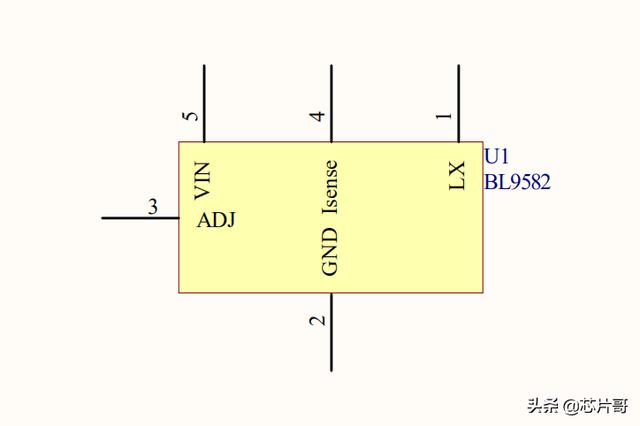

以一个多功能的LED驱动芯片为例详细说明,这个LED驱动芯片的型号为BL9582B SOT89-5;
BL9582B引脚图

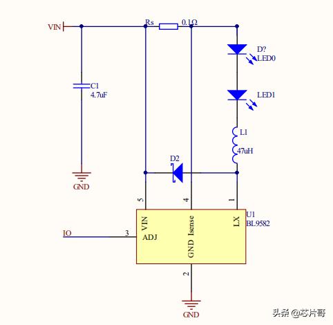

(4)简单:由于芯片内部集成MOS管,工程师无需对芯片做二次的应用开发设计,只需借鉴芯片的参考应用电路图即可完成项目的功能要求;
BL9582B应用电路图
