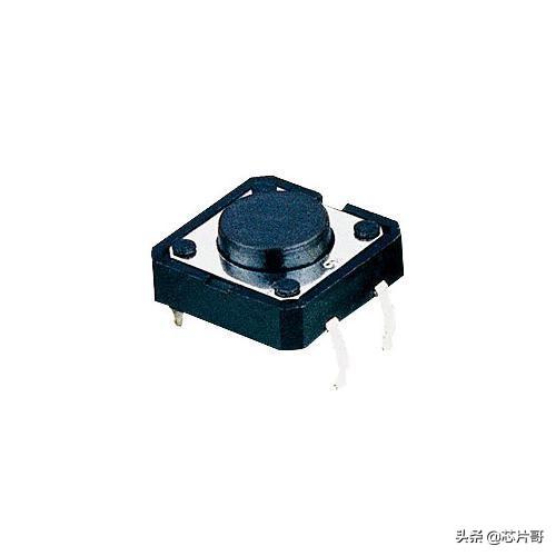

轻触按键
针对这些被工程师经常忽略的问题,芯片哥就把按键开关的一些重要参数列举出,在选型的时候可以作为参考对照;

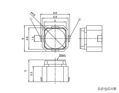

4,结构尺寸
按键开关结构尺寸图

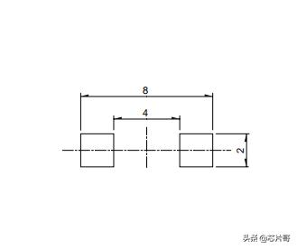

按键开关焊盘尺寸图
结构尺寸图,尤其是焊盘尺寸图,直接影响PCB Layout的元器件布局以及走线;
