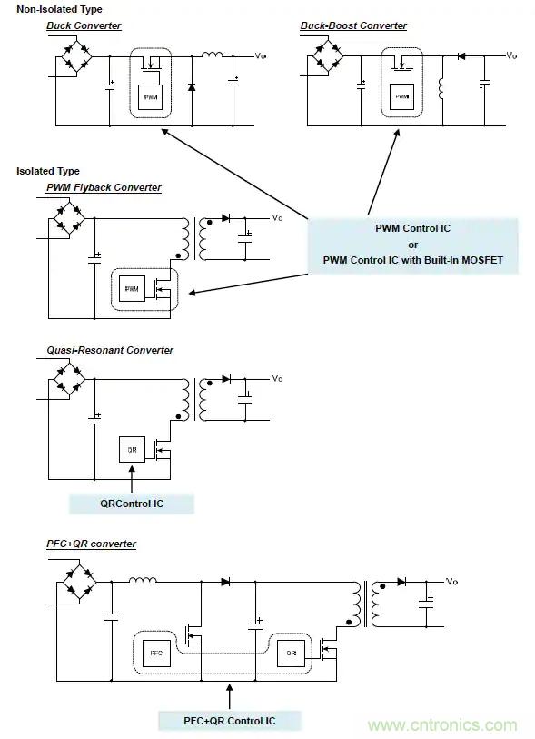

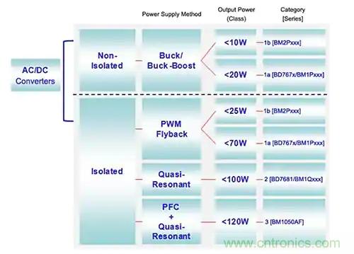

选择电源转换器以开发满足工业应用苛刻要求的电源时,设计人员必须在多个选项和利弊权衡与项目优先考虑因素之间取得平衡。实现方法众多,但最常用的是先估算电源所需功率(以 W 为单位),并考虑是否需要输入和输出隔离(图 1 和图 2)。这两个因素可划出电源转换器拓扑的可能选择。
图 1:电源转换器设计人员可用的拓扑众多,而这些拓扑往往与所需的输出功率范围两相对应。(图片来源:ROHM Semiconductor)
图 2:每个转换器拓扑都可以用标记了架构核心的简化电路图来表示;这些拓扑可按隔离型(下)和非隔离型(上)分为两类。(图片来源:ROHM Semiconductor)
请注意,上述均为开关模式电源 (SMPS) 拓扑,而非线性模式电源。线性电源的能效较低,仅为 20% 至 40%,只有迫切需要极低输出噪声的利基市场应用才可接受。工业设备则鲜少要求如此之低的功率相关噪声。事实上,确定“合适”的方法往往无法简单敲定,毕竟影响决定的因素有很多,例如:

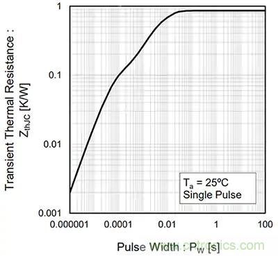

SiC 开关器件功率处理能力的一个实例是 ROHM Semiconductor 的 SCT3105KRC14,1200 V、24 A 的 N 沟道 SiC 功率 MOSFET,RDS(on) 典型值为 105 mΩ。该器件具有良好的热阻特性,相对于施加的脉冲宽度能够迅速达到最大值(图 3)。
图 3:ROHM 的 SCT3105KRC14 1200 V、24 A 的 N 沟道 SiC 功率 MOSFET,良好的热特性即使在脉冲驱动下也能迅速达到平衡。(图片来源:ROHM Semiconductor)

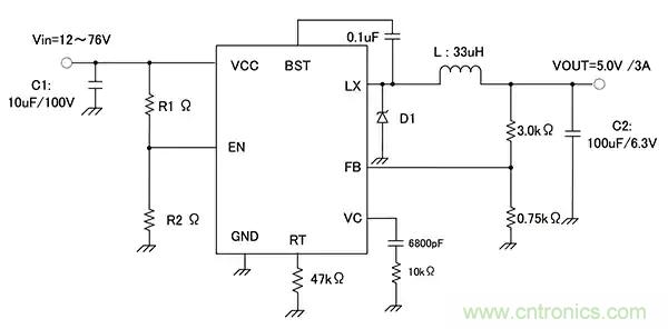

分立式与集成式电源设计功率水平较低时,一种做法是选择整合了转换器稳压器与相关功率开关器件的 IC。该做法的优势在于稳压器与功率器件的互连有助于优化电路,而不可避免的寄生效应特征也在规格书中有所描述。此外,如图中 ROHM 的 BD9G341AEFJ-E2 所示,这款内置 150 mΩ 功率 MOSFET 的降压开关稳压器最大限度地减少了对外部元器件的需求(图 4)。
图 4:ROHM 的 BD9G341AEFJ-E2 降压开关稳压器集成了 MOSFET 与控制器,实现了该解决方案几乎所有特性,同时还将所需外部电路的数量和复杂性降至最低。(图片来源:ROHM Semiconductor)

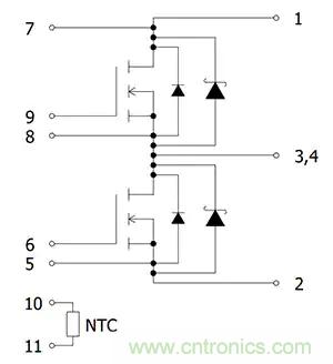

这款小型 HTSOP-J8 器件尺寸为 4.9 × 6.0 × 1.0 mm,非常适合工业分布式电源应用。该器件的输入电压范围为 12 V 至 76 V,输出电流可达 3 A。电流模式架构提供了快速瞬态响应和简单的相位补偿设置,开关频率范围为 50 kHz 至 750 kHz,支持用户设置。随着功率水平(以及电压和电流)提高,功率器件封装的重要性随之提升,单独使用分立器件的难度也相应增大。在这种情况下,两个或多个功率器件的预封装模块是更受青睐的选择。例如,ROHM 的 BSM300D12P2E001 是一款 1200 V、300 A 的半桥模块,具有两个 SiC 双扩散 MOSFET (DMOSFET) 和 SiC 肖特基势垒二极管(图 5)。

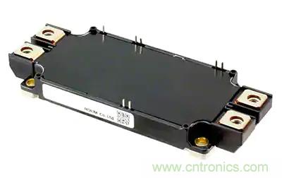

图 5:ROHM 的 BSM300D12P2E001 模块包含两个相连的 SiC DMOSFET 和 SiC 肖特基势垒二极管,从而简化了常用半桥配置下 MOSFET 的匹配要求,并实现了相应的性能。(图片来源:ROHM Semiconductor)
在单个模块中整合 MOSFET 及其二极管可优化整个组件的性能,该模块尺寸约为 152 mm 长 × 62 mm 宽 × 17 mm 高,看似一块细长的砖(图 6)。此外,该模块还包括独立温度传感器(NTC 热敏电阻),可监控器件散热情况,同时其结构有助于热管理——此电压和电流组合下的重要考虑因素,因为该模块可轻松实现器件与电路板或散热器的物理连接,具备机械完整性并确保与电源线的稳固连接。
图 6:ROHM 的 BSM300D12P2E001 半桥模块封装减轻了接线、物理安装和散热方面的顾虑。(图片来源:ROHM Semiconductor)

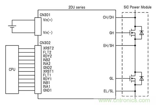

为了满足这些要求,一些功率器件供应商推出了驱动器 IC,专用于其提供的某个或多个开关器件。例如,Tamura/ROHM 的 2DU180506MR02 半桥栅极驱动器 IC 的特性和功能与上述 ROHM 半桥模块互补,可降低驱动该模块的难度,并且添加了各种保护模式(图 7)。
图 7:Tamura/ROHM 的 2DU180506MR02 栅极驱动器 IC 旨在为控制处理器与 ROHM 的 BSM300D12P2E001 半桥模块提供完整接口。(图片来源:Tamura)

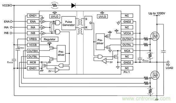

该栅极驱动器模块封装高度仅为 24 mm,安装于 65 mm × 100 mm 的电路板上。该电路板的连接器可用于直流电源、处理器接口和电源模块驱动器。此外,该栅极驱动器还提供至关重要的监控功能,几乎所有功率器件都有这方面的需求,尤其是面向大功率工业应用的器件。这些功能包括过载保护、过热保护(连接功率模块的热敏电阻)、欠压锁定和栅极驱动故障指示灯。其他半桥栅极驱动器则更为通用。ROHM 的 BM60212FV 是一款 1200 V 高端和低端栅极驱动器 IC,适用于 N 沟道 MOSFET 和 IGBT(图 8)。该器件使用无铁芯变压器来提供磁隔离,从而实现高端所需的电平转换。但是,由于内部其他功能并未隔离,因此仍归类为非隔离式栅极驱动器。
图 8:ROHM 的 BM60212FV 高端和低端栅极驱动器 IC 在高端驱动路径的电平转换电路中使用磁隔离;低端路径未隔离。(图片来源:ROHM Semiconductor)
这款小型器件采用 SSOP-20W 封装,尺寸为 6.5 × 8.1 × 2.0 mm,兼容 3 V 和 5 V 驱动信号,具有欠压锁定等功能。请注意,该 IC 通过了 AEC-Q100 认证,即符合严苛的汽车可靠性标准。尽管“通过汽车级标准鉴定”而非“工业级”,但是一些设计人员更倾向于在 BOM 中指明通过了 AEC-Q100 认证的器件,藉此强调其产品可靠性可满足工业应用的苛刻环境条件。这些环境条件包括电涌和 EMI/RFI、极端温度的热应力以及热循环和振动导致的机械故障。

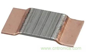

ROHM 的 PSR400ITQFF0L50 分流电阻器正是一个典型范例,充分展示了这类看似简单的无源元件之复杂性。这款 4 W 金属元器件的阻值仅为 500 µΩ(1 mΩ 的一半)±1%(图 9)。
图 9:ROHM 的 PSR400ITQFF0L50 等电流检测电阻器是精密无源元件,采用专用材料和技术制造,标称值仅为毫欧级且 TCR 非常小。(图片来源:ROHM Semiconductor)
PSR400ITQFF0L50 看起来只是一块弯曲的金属板,然而物亦不可貌相。这款 5.2 × 10 mm 的元器件由铜和金属氢化物精心混合制成,TCR 仅为 ±175 ppm/℃。该系列的其他电流检测电阻器中,TCR 较之更大或更小者均有。相比之下,常用低成本标准电阻器的 TCR 约为 ±2000 至 ±4000 ppm/℃,是这些超小阻值金属板型大功率分流电阻器的十至二十倍。在大电流下使用分流电阻器时,必须认真考虑物理安装、散热以及电气连接。对于毫欧级电阻器,开尔文连接所需的四线都必须具有极小的电阻。此外,还须具有物理连接端子,以便产生有效读数且不受连接电阻影响。
