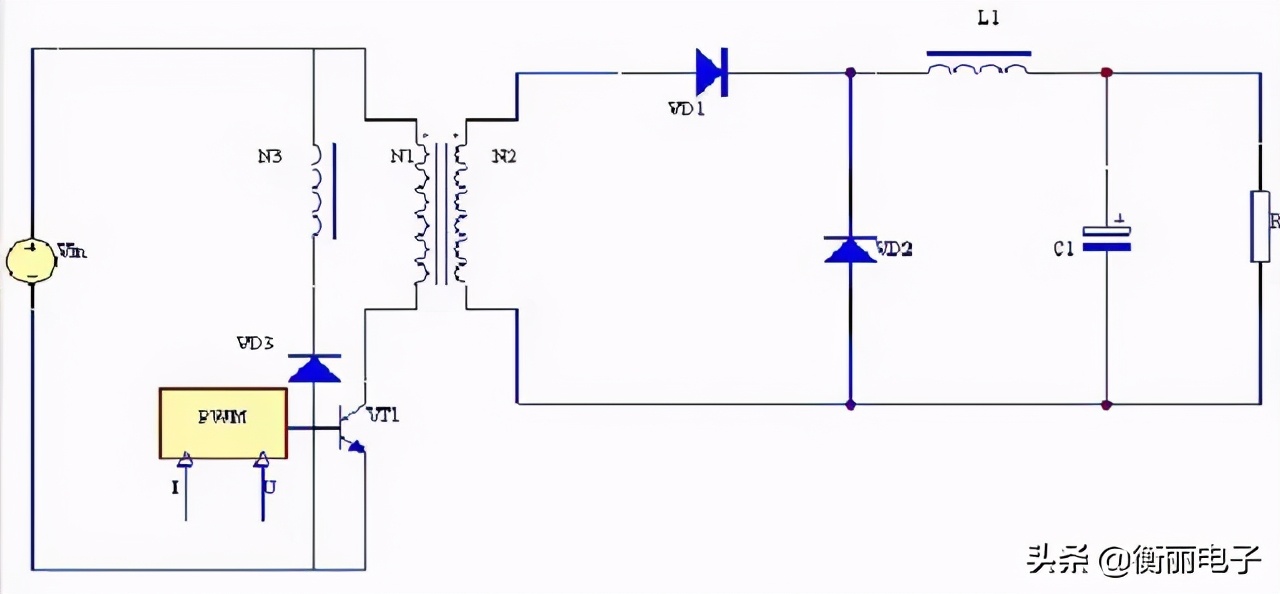

选用单端正激式开关电源拓扑图如下,因为它是一种小型、经济,也是开关电源应用较多一种,并且它功率输出在50~200W是最合适的。设计技术要求如下:

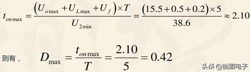

确定 。次级线圈所需要的电压U2min一定要充分,因此要进行ton max
的修正计算。
Dmax修正结果为0.42,仍然在0.4~0.45范围内,可以继续使用以下计算。

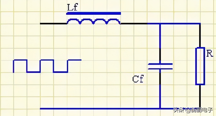

在开关电源中带磁心的电感器,一般采用电感线圈Lf 与输出滤波电容器Cf 构成的“L”型滤波器如下图。电感线圈对高频成分呈现很高的感抗,而电容对高频成分呈现很小容抗,已达到在电路中抑制纹波和平滑直流的作用。

5、复位电路计算
复位电路如图所示。开关功率管VT1接通时,变压器T1的磁通增加,磁能被储存到T1,当VT1截止时,即放出这种受激磁的磁能下图复位线圈到T1上以在VT1截止时通过VD1把磁能反馈到输入。
则磁复位串接在N3的中二极管VD1承受最大电压为
那么选择VD1额定电压为800V,这样基本符合要求的。

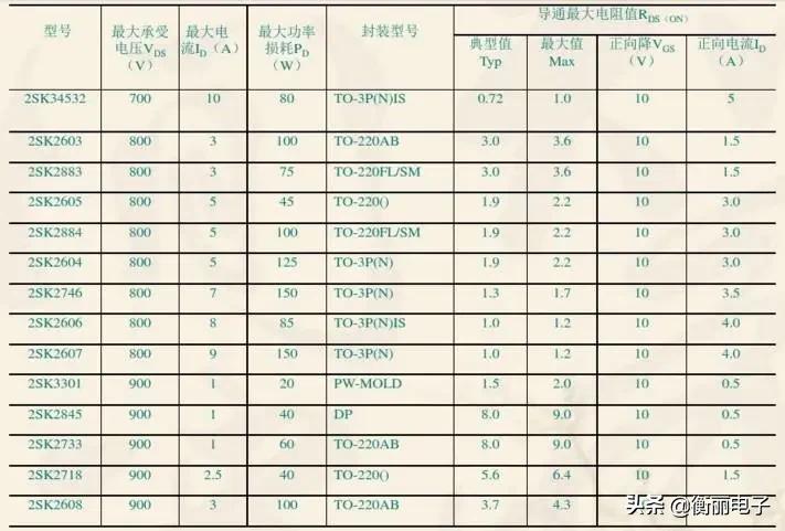

6、功率开关管选择
下图为MOSFET型功率开关管,它主要具有驱动功率小,器件功率容量大;第二个显著特点是开关速度快,工作频率高,另外他的热稳定性优于GTR等优点,也是目前开关变换器广泛应用的开关器件。

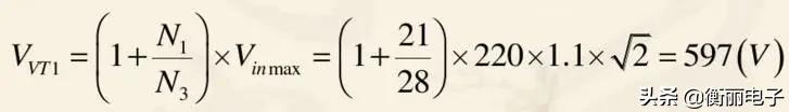

根据单端正激式变换器计开关管VT1承受最大电压公式得:
流过MOSFET开关管最大电流为:
根据上面功率MOSFET表,可以选择2SK2718型号。它的最高承受电压为900V,允许最大电流为2.5A,而功率损耗是40W,是上面功率最小损耗的。

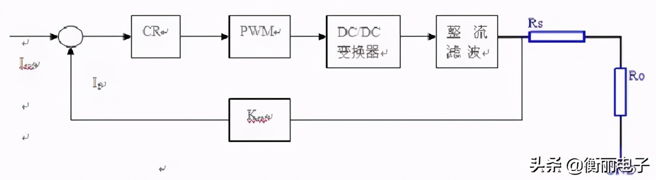

任何电源要实现恒流功能,均需对电源的输出电流进行检测取样,与电流设置值及参考值进行比较,经负反馈放大调节(P、PI、PID)。线性串联稳压是调节调整管的压降,而开关电源是调节变换器的脉宽(或占空比),维持输出电流的恒定。
下图是恒流控制反馈系统图。图中Iref是电流设置基准;CR是电流PI调节;Kfi是电流取样反馈系数;RS、Ro是电流取样电阻和负载电阻。该系统采用是电流模式控制,可以检测变换器输出电流,适当地选取反馈系数Kfi, 通过P(比例)、PI(比例积分)、PID(比例积分微分器)实现恒流控制。在反馈系数不变情况下,也可以通过改变电压或电流实现恒流值控制。
下图是恒流电源常用电路,其中采样电阻RS串联在功率回路里,作为回路电流的采样元件。它把回路电流转换成电压信号,并与基准电压Uref在放大器中进行比较放大,然后将其送至调整管VT的基极,驱动调整管VT对输出电流IO变化进行补偿校正。就可以实现恒流输出的。

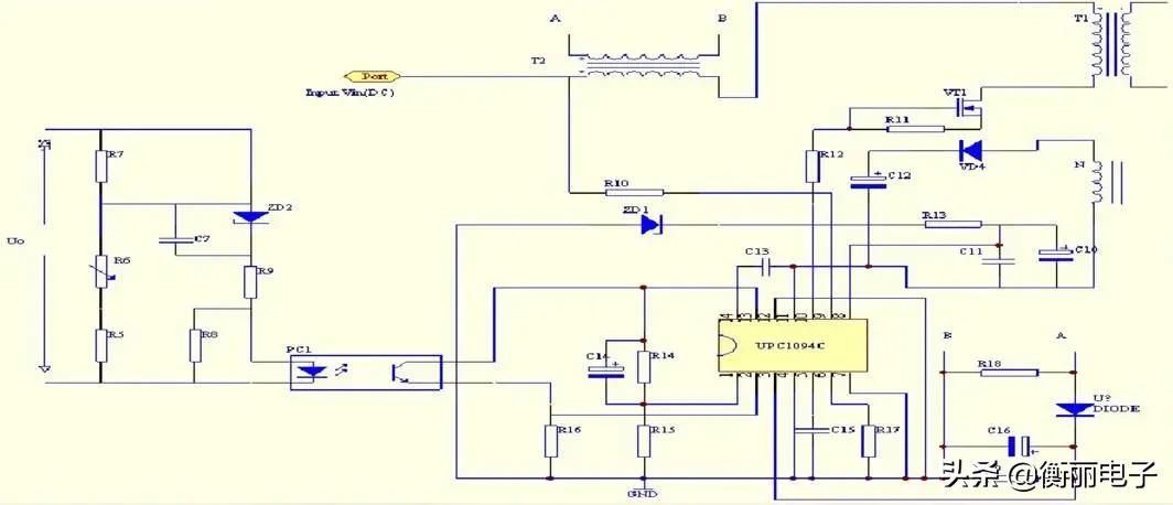

10、控制电路设计

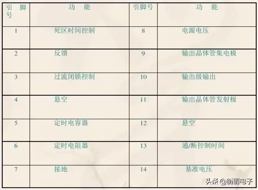

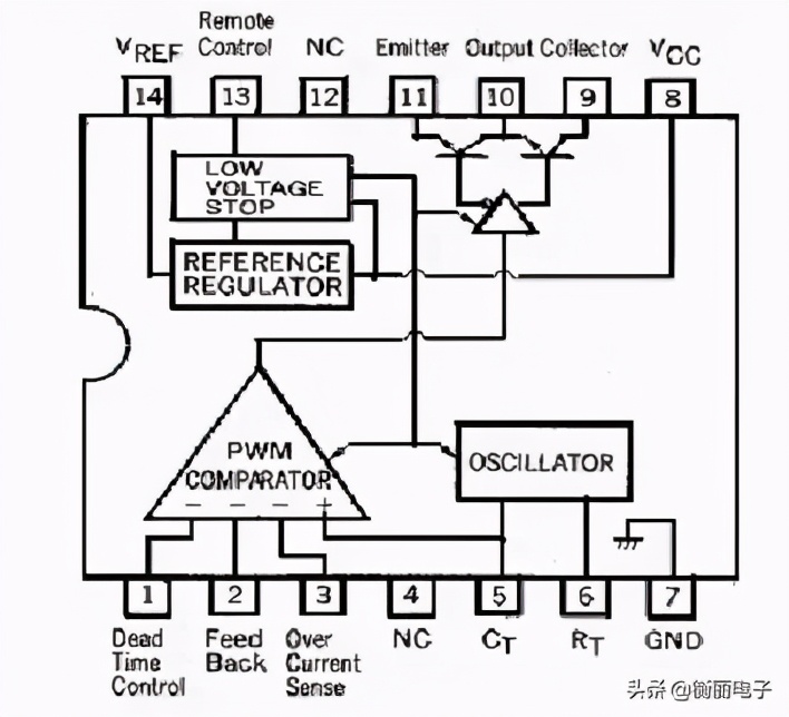

下面采用是UPC1094C控制电路
① 振荡器
振荡器的振荡频率fosc由接在引脚6上的定时电阻器R17与接在引脚5上的定时电容器C15决定的。当 时振荡频率 。
② 启动电路
启动电路由接在引脚8上R14接上外部电源为芯片工作提供Vcc=15V电源,而接在引脚9上是通过R10接在外部电路提供集电极电压。
③ 限流电路
过流保护电路由R18、R19 、C16组成。它们是接到引脚3上的,在正常情况下,引脚3上电压低于200mV。当出现过流时,引脚3上的电压超过200mV的正负阀值,输出级被锁定为低电平,下个脉冲周期来之前,过流闭锁器复位,对下个周期的过电流进行检测,限制脉冲宽度。
④ 过电压保护电路
过电压保护电路由光电耦合器PC1、R16组成的。当输出电压超过15V时,光电耦合器PC1动作,经过引脚2接入反馈电压电路,使输出级锁定为低电平。
⑤ 最大占空比的设定和软启动
最大占空比是由电阻器R14、R15分压比来确定的。为了防止变压器的磁饱和,当电源电压刚启动时,与R14并联的电容器C14上电压不能突变,引脚1上电压为UREF,占空比为最大的。
⑥ 输出电压控制电路
输出电压可通过调节R5、R6、R7组成分压电路确定的。

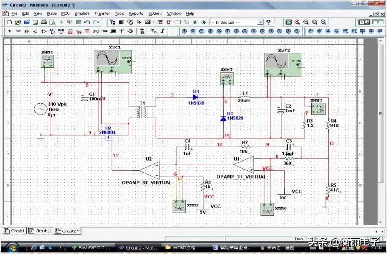

12、电路仿真
国内外电路仿真软件有:saber、EDA、EWB、Multisim、MATLAB、Special Puipose等,而在这次开关电源设计是利用Multisim电路仿真软件来测试电路的。Multisim仿真软件是继承了EWB软件的诸多优点的,并且在功能和操作方法上有很大改进的。它可以完成电路的瞬态分析和稳态分析、时域分析、器件的线性和非线性分析、电路的噪声分析和失真分析等强大的功能的,以帮助设计人员分析电路的合理性
① 仿真原理图
2、进行各项参数与波形仿真测试

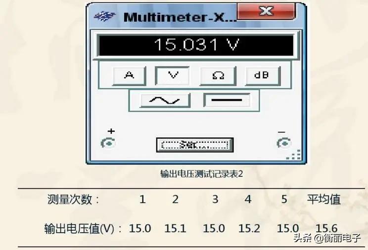

(1)、 市电输入交流电为220V,万用表读数输入电压波形图如下:

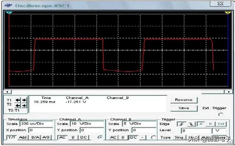

(2)功率开关管触发脉冲图测试:

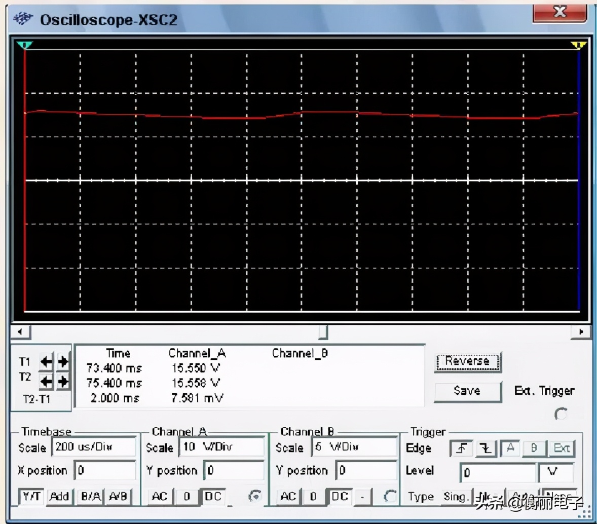

(3)输出稳压波形测试:
(4)变压器经过整流后二次直流电压测试:

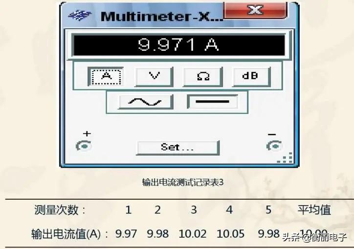

(5)输出电流测试:

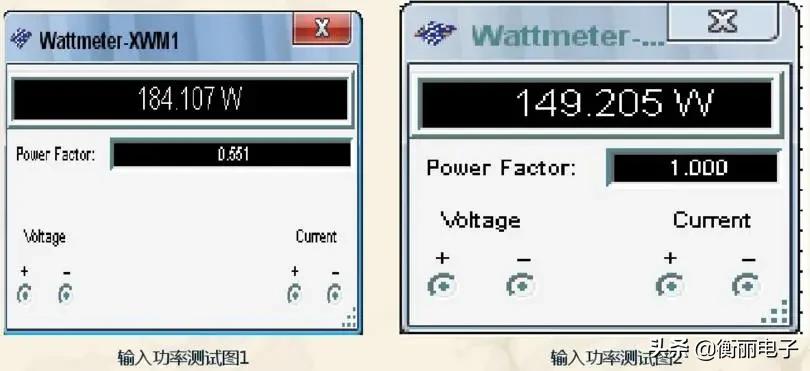

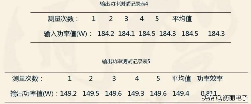

(6)功率测试:
最后,通过对整体电路的功能和典型性能参数进行了仿真验证,仿真结果均达到预定指标,证实了方案可行性与理论分析的正确性。
