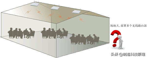

了解了WLAN的定义之后,小编再问大家一个不太能想的到的问题,大家都有在家使用WLAN和在候车厅等大型场所使用WLAN的经历吧。大家有没有发现这两个地方的WLAN有什么不同呀?有没有想过这样一个问题:家庭房屋的面积相对较小,而候车厅面积很大,如果像家庭一样,候车厅也使用家庭使用的无线路由器,怎么覆盖候车厅那么大的面积。家庭接入的用户较少一般不会超过几十个,而在候车厅里可能是成百上千的用户在使用WLAN,候车厅怎么满足那么多的用户接入呢。
有人会说是不是在候车厅里布放了很多无线路由器,以实现候车厅的大范围覆盖和多用户接入呢?但是,如果在候车厅布放很多无线路由器,当我们在硕大的候车厅来回移动时是不是要出现信号中断提醒你接入新的无线路由器的情况,就像从自己家移动到了邻居家一样,即使邻居家的无线网络名字和密码跟自己家的一样,也会出现网络中断重新获取IP地址的现象。有兴趣的童鞋可以回家和邻居试一试。
那么,是什么造成有的WLAN仅可以满足家庭等小场所的使用,而有的WLAN却可以满足候车厅等中大型场所使用呢。下面小编就给大家介绍一下WLAN的基本架构,在大家了解了WLAN基本架构后,上面的问题就迎刃而解了。

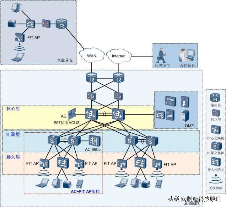

既然有胖AP,那对应的就应该有瘦AP。FIT AP英文全称是FIT Access Point,中文称为瘦接入点,也有很多人直接称为瘦AP。和胖AP不同,瘦AP除了提供无线射频信号外,基本不具备管控功能。也正是因为这一点,它被称为瘦AP,而上面具备管控功能的AP被称为了胖AP。为了实现WLAN的功能,除了FIT AP外,还需要具备管理控制功能的设备——AC。AC英文全称是Access Controller,中文称为无线接入控制器。AC的主要功能是对WLAN中的所有FIT AP进行管理和控制,AC不具备射频(AC只是管理控制设备,不能发射无线射频信号),它和FIT AP配合共同完成WLAN功能。这种架构就被称为了AC+FIT AP架构。下图为某大型企业基于AC+FIT AP架构部署的WLAN组网示意图。
由上图我们可以看到,根据AC所管控的区域和吞吐量的不同,AC可以出现在汇聚层,也可以出现在核心层。而FIT AP一般部署在接入层和企业分支。这种层级分明的协同分工,更能体现出AC+FIT AP架构的集中控制的特点,这种架构又被大家称为集中式网络架构。
使用AC+FIT AP架构为像候车厅这种大型场所部署WLAN时,比使用FAT AP架构更经济、高效。在AC+FIT AP架构下,可以统一为FIT AP下发配置,统一为FIT AP进行软件升级,还可以按照时段控制FIT AP的工作数量等等,这些大大降低了WLAN的管控和维护的成本。而且,由于用户的接入认证可以由AC统一管理,解决用户漫游的问题就变得很容易。综上所述,AC+FIT AP架构适用于中大型使用场景,而FAT AP架构适用于小型使用场景。

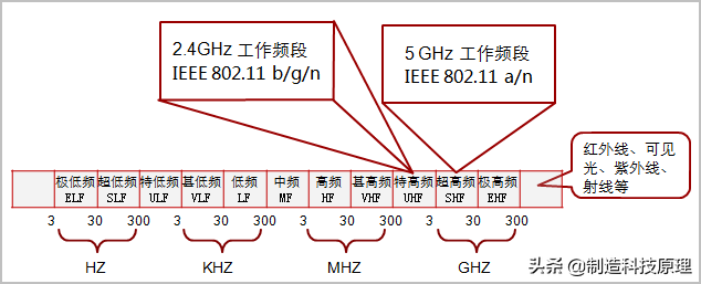

WLAN跟日常生活中的无线广播、无线电视、手机通信一样,都是用射频作为载体。射频是频率介于3赫兹(Hz)和约300G赫兹(Hz)之间的电磁波,也可以称为射频电波或射电。人们为这段电磁波又定义了无线频谱,按照频率范围划分为极低频、超低频、中频、高频、超高频等,WLAN使用的射频频率范围是2.4GHz频段(2.4GHz~2.4835GHz)和5GHz频段(频率范围是5.150GHz~5.350GHz和5.725GHz~5.850GHz),分别属于特高频(300**z~3GHz)和超高频(3GHz~30GHz),用一张图来看下我们WLAN射频所在频谱的位置。
5GHz频段的5.150GHz~5.350GHz和5.725GHz~5.850GHz为中国使用,各个国家使用的频宽范围不一样,贴子下方附有国家信道顺序表的参考链接,感兴趣的同学可以查看各个国家使用的5GHz频段。

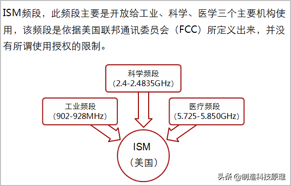

WLAN使用的2.4GHz频段和5GHz频段属于ISM频段。ISM,即工业(Industrial)、科学(Scientific)与医疗(Medical)。ISM频段主要开放给工业、科学、医疗三个机构使用,只要设备的功率符合限制,不需要申请许可证(Free License)即可使用这些频段,大大方便了WLAN的应用和推广。

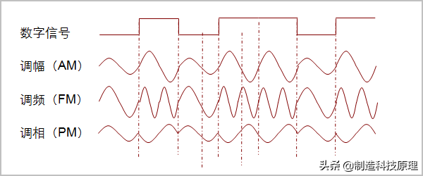

了解了什么是射频后,射频是怎么作为载体传递信息的呢?我们高中物理都有学过射频传输信息的基本调制方式:调频、调相和调幅,发送端将信息调制到载波上,通过改变载波的频率、相位和振幅传递信息,接收端收到信息后,再解调还原信息。通过这样一个调制解调的过程,就实现了信息的传递。我们日常生活中遇到的调频广播,调幅广播等就是这样传递信息的。WLAN射频传输信息的基础也是调频、调相或调幅。只不过调频、调相和调幅通常用在模拟信号的传输,在数字通信领域射频的调制方式较为复杂,主要有:振幅监控、频率键控、相位键控和正交幅度调制(一种幅度、相位联合调制的技术,它同时利用了载波的幅度和相位来传递信息)。通过下图大家可以看下载波在调制后的样子。
这样看来使用射频通信和有线通信是不是没有多大区别?我们更为熟悉的有线通信其实也是将信号调制成电脉冲或光脉冲,然后放到电缆或光缆上传输。只不过射频需要解决更多的问题,如射频的反射、衍射等问题。无论是使用射频通信还是使用有线媒介的通信,其过程都可以简单的看成是信源->信道->信宿,信源是信息的发送者,信宿是信息的接收者。那么信道是什么呢?有线的信道我可以简单的理解为线缆,WLAN的信道是不是可以简单的理解为射频呢?根据“信源->信道->信宿”的描述,信道就是发送者和接收者的中间部分,那可不就是射频了

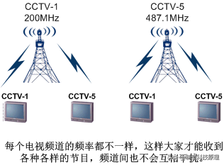

我们可以把WLAN信道理解为电视机的频道,如果WLAN使用整个2.4GHz频段作为一个信道,当同一覆盖范围内有两个及两个以上的AP,大家都用相同的信道,会造成严重的干扰(如同中央5台使用了中央1台的频道一样),两个AP都无法有效提供WLAN服务。所以,在WLAN标准协议里将2.4GHz频段划分出13个相互交叠的信道,每个信道的频宽是20**z(802.11g、802.11n每个信道占用20**z,802.11b每个信道占用22**z),每个信道都有自己的中心频率(如同CCTV-1的200**z)。

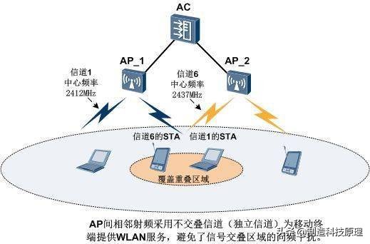

这13个信道可以找出3个独立信道,即没有相互交叠的信道。独立信道由于没有频率的交叠区,相邻AP使用这3个独立信道不会彼此产生干扰。如下图中的1、6、11就是三个互不交叠的独立信道。
在部署WLAN时,为避免相邻AP产生同频干扰,多采用蜂窝式信道布局。蜂窝式布局中相邻AP间使用不交叠的独立信道,可以有效避免同频干扰。
华为AP产品2.4G射频默认使用1信道,如果用户在部署WLAN时忘了配置信道,可能会造成某些AP覆盖重合的区域产生同频干扰,使用户无法上线。但是,为众多AP配置信道也是件很累人的事情,华为产品支持射频信道的自动模式。AP上线后,AC会根据AP周围的无线环境,自动为AP射频设置信道,避免了用户为多个AP配置信道的繁杂工作。

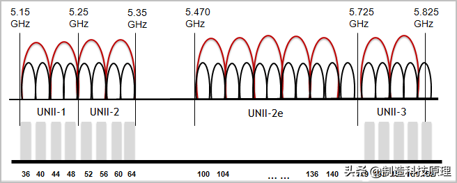

下图为5GHz频段的信道划分情况。
图中,黑色的半圆表示独立信道,红色的半圆表示标准协议推荐的信道绑定,UNII-2e为5GHz新增频段,该频段中国尚未放开使用。目前中国已放开使用的信道有36, 40, 44, 48, 52, 56, 60, 64, 149, 153, 157, 161, 165。各个国家开放的信道不一样,可以参照国家信道顺从表,参考地址:国家信道顺从表。

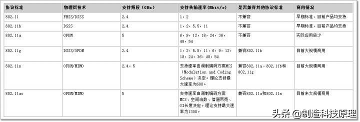

通过下表有助于我们了解802.11各协议的主要参数。
当前在802.11各协议中由于802.11ac刚推出,大众终端产品支持802.11ac的还不多,802.11n产品仍旧是主流产品。802.11n较之前的标准协议主要有如下优势:更多的子载波、更高的编码率、更短的GI(Guard Interval)、更宽的信道、更多的空间流和MAC层的报文聚合功能等,而获取这些优势的技术802.11ac也有沿用。

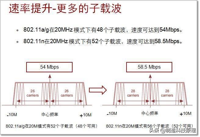

更多的子载波:802.11n比802.11a/g多了4个有效子载波(802.11b没有使用OFMD技术不做对比),用户无需配置只要使用802.11n通信即可获得802.11n的此项优势。下图中58.5Mbps是802.11n较之前的标准更多的子载波可以带来的理论速率。

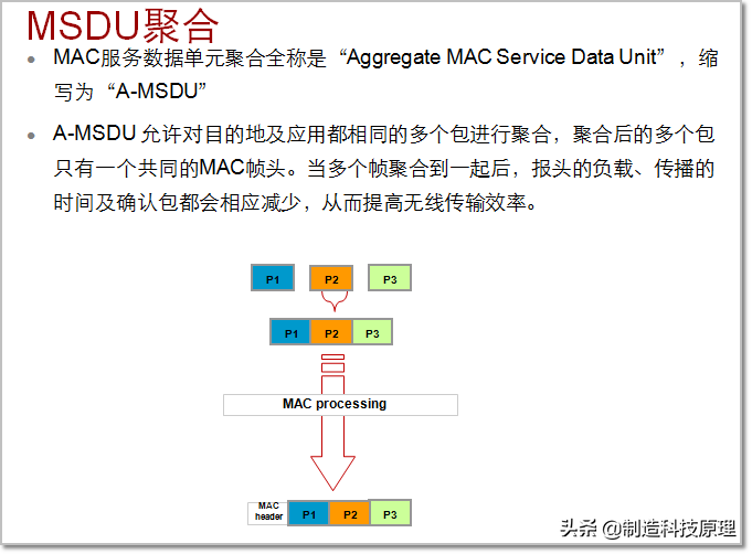

另外,802.11ac还支持MAC服务数据单元MSDU(Mac Service Data Units)汇聚,大大提高了数据的传输效率,具体配置如:
<AC6605> system-view
[AC6605] wlan
[AC6605-wlan-view] radio-profile name rp01
[AC6605-wlan-radio-prof-rp01] a-msdu send enable
[AC6605-wlan-radio-prof-rp01] a-msdu send max-subframes 2 //2表示汇聚的帧数。
