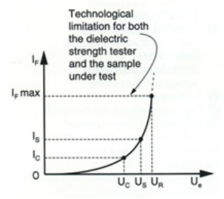

将测试电压施加到样品上时,您会观察到-直至样品的某个值-泄漏电流成比例地增加;该电流归因于绝缘电阻和/或被测件的电容(使用交流电或直流负载效应),如图1所示,从电压Uc开始,泄漏电流迅速增加,并且击穿电压达到值Ue。
电流达到最大值,其值由介电强度测试站的电流电容确定,或者瞬时值由样品的电容性元件的放电电流确定(该值不能通过介电强度进行测试)测试仪,在某些情况下可能会损坏绝缘子),电流阈值检测包括选择泄漏电流的值Is,该值与非常类似于Ur的电压Us相对应,并且将泄漏电流超过该值的任何样本视为不良检测阈值。通常用于无损测试的阈值电流的最广泛值是1mA。
尽管使用此检测方法和选择该值不会对纯电阻组件(Ic约为十微安)的直流测试带来任何困难。但用于电容元件的交流测试却变得不准确和精致。

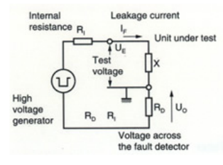

这种检测方式消除了以前方法的缺陷;故障现象的实际性质证明了这一点,通过使用示波器方法观察击穿现象,可以断定其特征是测试电路中电流的急剧变化。后者由介电强度测试站和测试的样品组成(图2)。击穿之前总是会出现局部放电现象,我们将对此进行进一步分析。

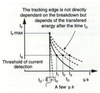

击穿电流本身通常具有极陡的上升沿脉冲形式,持续约1微秒或更短,其峰值受测试台和被测样品的综合特性限制,如图3所示,放电脉冲实际上没有稳定的电平,其伪伪指数下降沿的时间常数是可变的(取决于击穿时电介质中的能量转移)。
使用仅考虑泄漏电流快速变化的检测器可以消除由于流过样品的永久电流(元件的阻抗)引起的误差原因。
ΔIr= 1 mA变化是当前最常用的表征击穿的值,它必须链接到检测器的响应时间,响应时间对于确定击穿电压非常重要,实际上,过快的检测(少于1微秒)会使设备对击穿之前的局部放电现象敏感。反过来,缓慢的检测(超过几十微秒)会使设备对某些击穿不敏感,这些击穿的能量(产生ΔIf2.Δt)足以破坏性,但持续时间太短而无法考虑由探测器,但是,检测器的响应时间应非常短,以避免某些绝缘体上发生微碳化现象或对其他绝缘体产生确定性破坏。
下图:击穿期间泄漏电流变化的典型波形。
