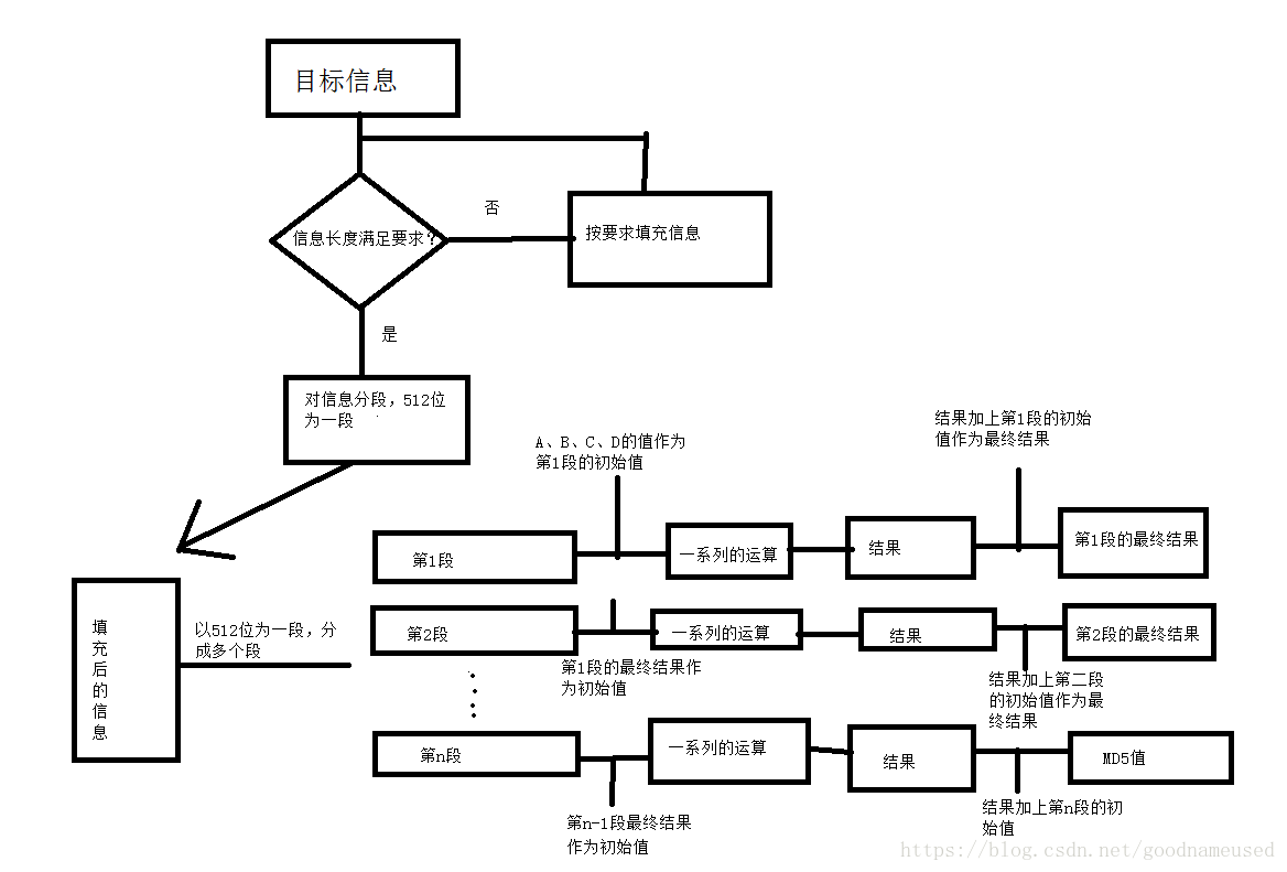

0x03 处理信息经过信息填充后,填充后的信息长度肯定是512位(64字节)的倍数,也就是说每512位(64字节)为1段可以分成n段,(n大于等于1),对于每一段信息(512位,64字节)又划分成16小段(每段32位,4个字节,用M表示)
对于每一段信息,都会经过下列的运算处理,共4种函数
FF(a,b,c,d,mj,s,ti)
GG(a,b,c,d,mj,s,ti)
HH(a,b,c,d,mj,s,ti)
II(a,b,c,d,mj,s,ti)
对于每种函数都会执行64次
执行顺序是:
先执行16次FF,再执行16次GG,再执行16次HH,最后执行16次II,可以把这个4种函数各执行16次看作一次周期,那么这样的周期有4个,可以简单理解为:

对于第一段消息(前512位(64个字节))传入的a,b,c,d的值是上面的ABCD4个有规律的值。
第一段消息处理完后(即4个函数各执行了16次之后),得到新的a,b,c,d的值,将它们分别加上原来a,b,c,d的值(即计算前的值),作为下一段消息(第2个512位(64个字节))的初始a,b,c,d的值。
当每段消息(512位,64个字节)都处理完之后,得到的a,b,c,d的值,按照地址的顺序从低到高打印对应的值,就是所求的MD5值。
