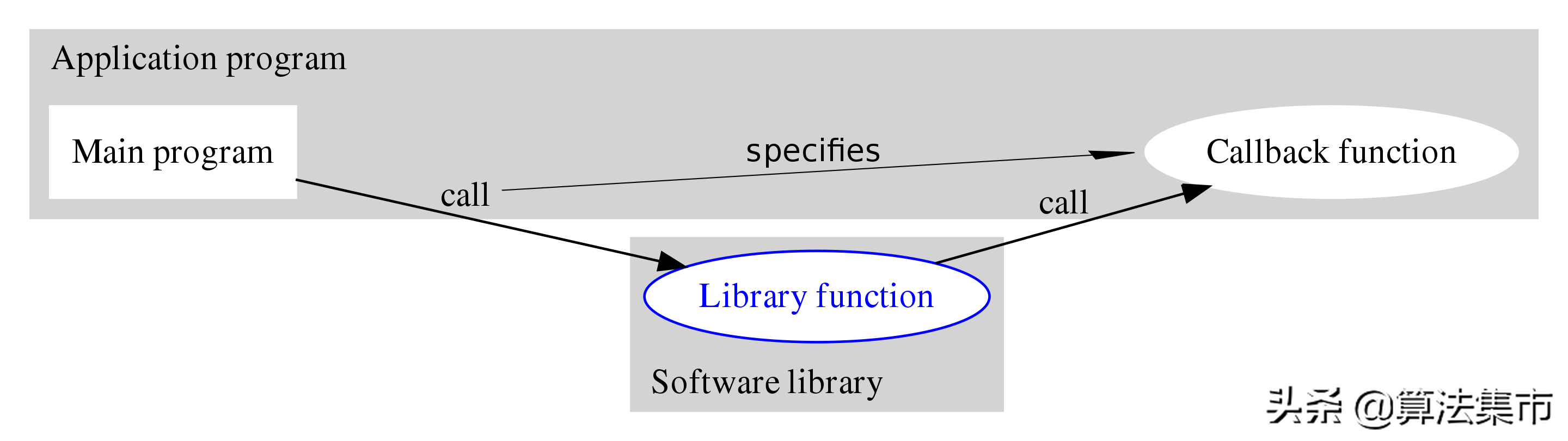

回调函数 就是一个通过 函数指针 调用的函数。
回调函数机制的三个要素:
  • 定义一个回调函数(普通函数即可);
  • 将回调函数的函数指针注册给调用者;
  • 当特定的事件或条件发生时,调用者使用函数指针调用回调函数。

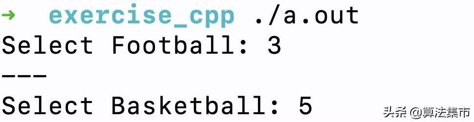

    结果如下:
    上面这个例子中,Football() 和 Basketball() 都是普通函数;在 SelectBall() 这个函数中,其入参 void (* ball)(int) 是一个函数的指针,当这个指针指向 Football 或 Basketball 时,Football 或 Basketball 就是回调函数。

    回调函数通常是在特定的事件或条件发生时,由另外的一方调用的,用于对该事件或条件进行响应。其意义就在于解耦。
    主程序把 回调函数 像参数一样传入 SelectBall() 函数。这样一来,只要修改传进 SelectBall() 函数的参数,就可以实现不同的功能。
