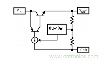

此处以带5V输出的低压差正可调稳压器LM1084为例。LM1084能够为负载提供的电流为5A,它在可能存在大电流尖峰时能够发挥作用。它还是一种准稳压器,即传输晶体管是一种由PNP晶体管驱动的单NPN晶体管,如图1中所示。因其内部架构所需,准稳压器的输出电容器中一般需要部分ESR来确保稳定度。

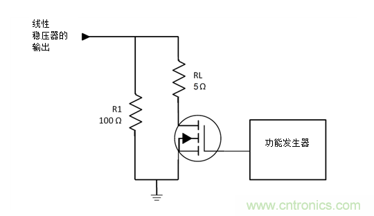

简单的方法是进行负载瞬态测试,然后观察输出的振铃。图2是设置实例,能够为5V的稳压器输出提供50mA~1A的负载瞬态。函数发生器向N沟道FET的栅发送矩形波。当N沟道FET被驱动时,总负载电阻的有效值为5Ω。当N沟道FET没有被驱动时,负载电阻为100Ω,刚好可以满足最小负载要求。

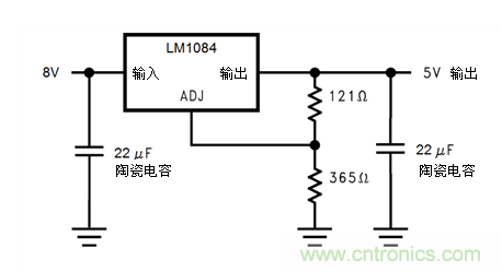

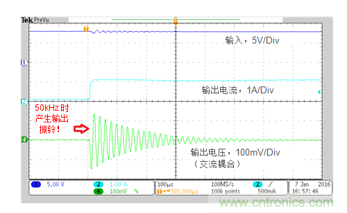

可通过观察负载瞬态的输出振铃来判定稳压器是否稳定。图3是带有陶瓷输出电容器和未添加外部ESR的LM1084的示意图。图4是其负载瞬态响应。如图4中所示,存在振铃过量的情况,您可为输出电容器添加部分ESR来进行抑制。但需要添加多少ESR呢?

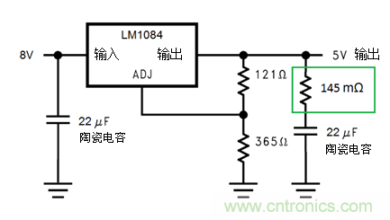

图4中的振荡频率约为50kHz,输出陶瓷电容为22μF。将这些数字代入方程1中,即可得出ESR的最小值为145mΩ:

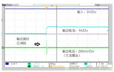

将145mΩ的ESR添加到输出响应中,其作用如下。图5是添加了ESR的示意图,图6显示了负载瞬态响应。虽然振铃已消除,但会产生副作用,即有效输出电容会随着ESR的增加而减少,因此电容器的电阻会越来越大,从而导致原始输出的跌落更大。
