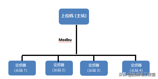

一、MODBUS系统框架图

MODBUS 为单主多从通讯方式,采用的是主问从答方式,每次通讯都是由主站首先发起, 从站被动应答。因此,如变频器之类的被控设备,一般内置的是从站协议,而 PLC 之类的控 制设备,则需具有主站协议、从站协议。

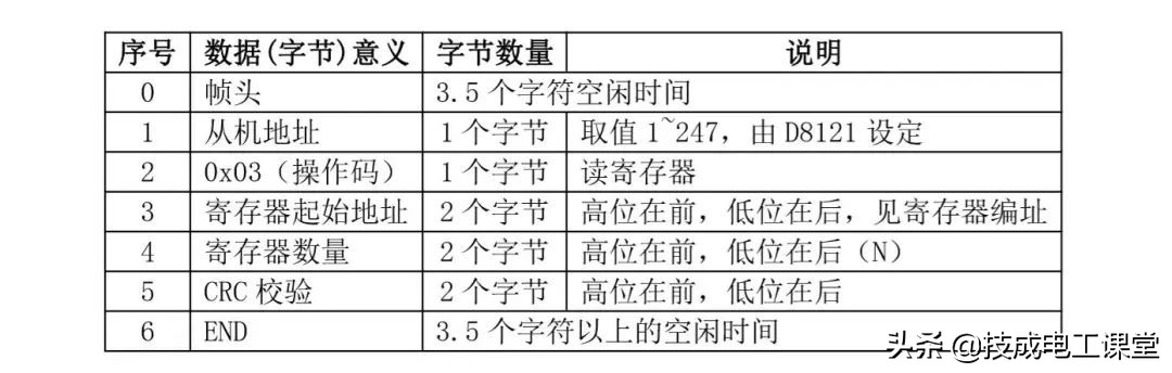

现在以 MODBUS-RTU 协议为例,说明通讯帧的典型格式:请求帧格式:从机地址+0x03+寄存器起始地址+寄存器数量+CRC 检验。

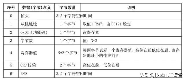

正常响应帧格式:从机地址+0x03+字节数+寄存器值+CRC 检验
三、PLC 编程时应该注意以下信息从机地址:主站发送帧中,该地址表示目标接收从机的地址;从机应答帧中,表示本机 地址;从机地址的设定范围为 1~247,0 为广播通信地址。
操作类型:表示读或写操作;0x1=读线圈操作;0x03=读寄存器操作;0x05=改写线圈 操作;0x06=改写寄存器操作。

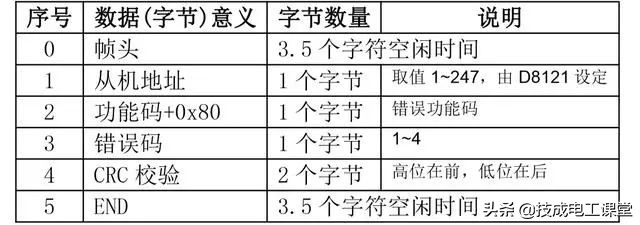

对于变频器而言,只支持 0x03 读、0x06 写的操作。寄存器起始地址:表示对从机中要访问的寄存器地址,对于 MD280、MD320 系列变频器的 访问时,对应的就是"功能码号"、"命令地址"、"运行参数地址";数据个数:即从"寄存器起始地址"开始要连续访问的数据个数,对于寄存器变量,以 word 为单位。
寄存器参数(数据):要改写的数据(主机改写),或读取的数据(从机应答);

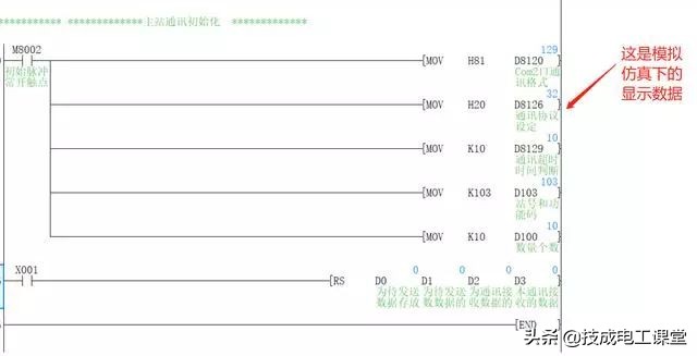

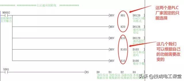

四、 程序编程编写及讲解
结论:以上是对PLC通信举得例子,只要设置这几个特殊寄存器就可以通信了,特别是要对RS通信指令的应用和对PLC通信中所用到的特殊寄存器等等。
