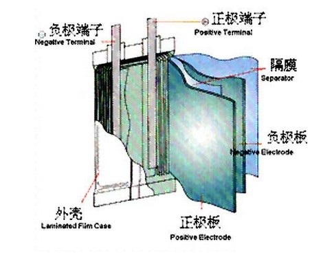

1、锂离子电池的结构与工作原理
所谓锂离子电池是指分别用二个能可逆地嵌入与脱嵌锂离子的化合物作为正负极构成的二次电池。人们将这种靠锂离子在正负极之间的转移来完成电池充放电工作的,独特机理的锂离子电池形象地称为“摇椅式电池”,俗称“锂电”。
当电池充电时,锂离子从正极中脱嵌,在负极中嵌入,放电时反之。这就需要一个电极在组装前处于嵌锂状态,一般选择相对锂而言电位大于3V且在空气中稳定的嵌锂过渡金属氧化物做正极,如LiCoO2、LiNiO2、LiMn2O4。
做为负极的材料则选择电位尽可能接近锂电位的可嵌入锂化合物,如各种碳材料包括天然石墨、合成石墨、碳纤维、中间相小球碳素等和金属氧化物,包括SnO、SnO2、锡复合氧化物SnBxPyOz(x=0.4~0.6,y=0.6~0.4,z=(2 +3x+5y)/2)等。
电解质采用LiPF6的乙烯碳酸脂(EC)、丙烯碳酸脂(PC)和低粘度二乙基碳酸脂(DEC)等烷基碳酸脂搭配的混合溶剂体系。
隔膜采用聚烯微多孔膜如PE、PP或它们复合膜,尤其是PP/PE/PP三层隔膜不仅熔点较低,而且具有较高的抗穿刺强度,起到了热保险作用。
外壳采用钢或铝材料,盖体组件具有防爆断电的功能。

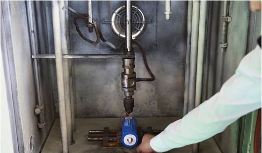

在业界看来,钛酸锂电池有四大突出性能,分别是可实现快充,安全性能好,寿命长以及耐宽温。
▲ 珠海银隆金湾工厂钢针刺穿钛酸锂电池的安全性检测(Source:格力电器微博)
不过,钛酸锂电池之所以没能在新能源汽车市场得到大规模应用,是因为其有能量密度不高,存在热膨胀,使用时间长之后漏气等问题。
