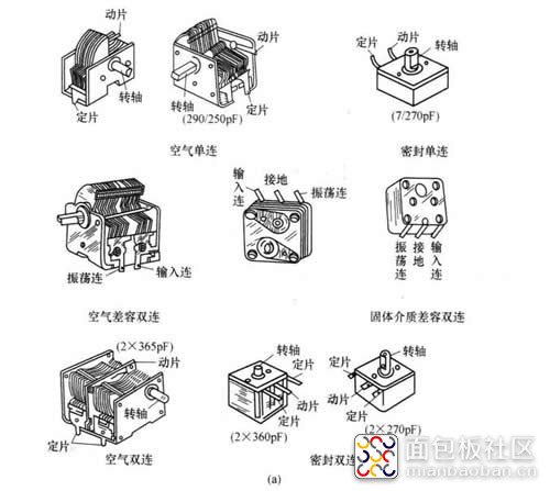

  可变电容器的种类很多,按其使用的介质材料可分为空气介质可变电容器和固体介质可变电容器。我们在生活中常见的有单连可变电容、双连可变电容、差容双连可变电容等,其外形见图1 (a)。
  图1  (a)可变电容器外形
  空气介质可变电容器分为空气单连可变电容器和空气双连可变电容器,一般用在收音机、电子仪器、高频信号发生器、通信设备及有关电子设备中。国产空气单连可变电容器有CB-1-X X 系列和CB-X-X X系列,空气双连可变电容器有CB-2-X X系列 和CB-2-X-XX系列。
  固体介质可变电容器分为密封单连可变电容器、密封双连可变电容器和密封四连可变电容器。密封单连可变电容器主要用在简易收音机或电子仪器中,密封双连可变电容器用在晶体管收音机和有关电子仪器、电子设备中,密封四连可变电容器常用在 AM/FM多波段收音机中。
