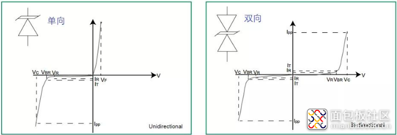

TVS(瞬态抑制二极管)主要参数
VRWM :截止电压, TVS二极管的最高工作电压,可连续施加而不引起TVS二极管劣化或损坏状态下,达到的最大的直流电压或交流峰值电压。在VRWM下,TVS二极管是不工作的,不导通。
VC:钳位电压,施加规定波形的峰值脉冲电流IPP时,TVS二极管两端测得的峰值电压。
VBR:击穿电压,是TVS管的最小雪崩电压。指在V-I特性曲线上,在规定的脉冲直流电流IT或接近发生雪崩的电流条件下测得TVS两端的电压。
IR:漏电流,是最大反向工作电压施加到TVS二极管上时,TVS管的漏电流。当TVS二极管用于高阻抗电路时,这个漏电流IR一个重要参数。
IPP:峰值脉冲电流,一般在10/1000μs电流波形下的峰值。
IT:测试电流。
C:电容值,对于同功率等级的TVS管而言,电压越低电容值就越大。在通信线路的防护中,尤其要注意TVS管的电容值。
PM:最大峰值脉冲功率,通常是最大峰值脉冲电流Ipp与箝位电压Vc的乘积,也就是最大峰值脉冲功耗。它是TVS二极管能承受的最大峰值脉冲功耗值。在给定的最大钳位电压下,功耗PM越大,其浪涌电流的承受能力越大。另外,峰值脉冲功耗还与脉冲波形、脉冲持续时间和环境温度有关。而且,TVS二极管所能承受的瞬态脉冲是不可重复施加的。
