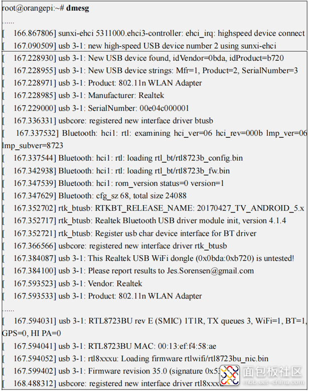

3) 通过 dmesg 命令可以看到 RTL8723BU 模块的加载信息

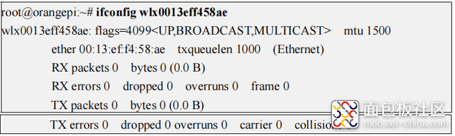

4) 然后通过 ifconfig 命令可以看到 RTL8723BU WIFI 的设备节点,WIFI 的连接和测 试方法参看官方用户手册的 WIFI 连接测试章节

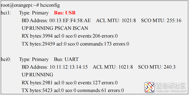

5) 然后通过 hciconfig 命令可以看到两个蓝牙设备,其中 Bus 类型为 USB 的节点就 是 RTL8723BU 的蓝牙节点,蓝牙的测试方法直接看手册的蓝牙使用方法章节,这里不再 赘述
