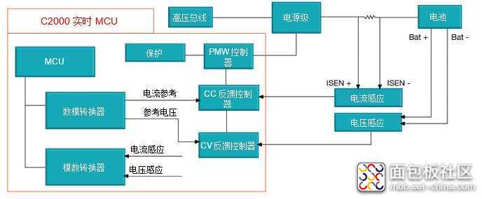

电池测试仪的主要功能是控制和监控电池的充放电情况。图1所示为开关式电池测试仪的原理框图。可在模拟或数字模式下实现控制部分。在模拟实现中,脉冲宽度调制(PWM)控制器可调节流经高压和低压电源的输出电压或电流。保护电路集成在PWM控制器中。恒定电流和恒定电压反馈回路驱动PWM控制器的参考输入,以精确控制输出电流和电压。连接到反馈控制器的16位数模转换器(DAC)设置输出电流和电压。最后由一个精密的16位模数转换器(ADC)监控电池电压和电流。
1:电池测试仪框图
在数字实现中,微控制器(MCU)执行图1中红色框内的所有功能。借助C2000™实时控制MCU,可生成16位PWM并使用其比较器来实现保护算法。MCU通过ADC反馈的数据来调整电流和电压控制器。由于控制器位于数字域,因此该体系结构无需精密的16位DAC。一个12位片上ADC可实现低于±0.05%的控制精度,足以用于成本优化型电池试验系统。但是,如果想实现±0.01%的控制精度,那么该方案要求外部具有16bit的反馈精度,数字解决方案可轻松实现准确度和灵活性;性能和成本差异仅取决于您选择在反馈中使用外部16位ADC还是内部12位ADC。在此方案中,MCU的高效使用可以节省30%以上的物料成本。

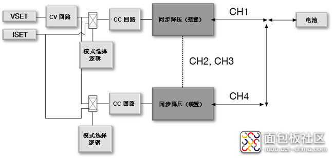

适用于成本优化型电池测试系统的数字控制参考设计使用并联连接的多个独立控制、低电流电池测试仪通道,以满足不同等级的高电流电池测试仪的需求。通过简易的软件更改,即可将参考设计配置为多相操作,如图2所示。在多相配置中,每个相使用并联连接的独立恒流回路。在恒压模式下,将一个恒压环路连接到所有的恒流环路以确保电流均衡。因此,相同的测试环境可提供多个输出电流范围。
2:多相配置中的反馈控制器
