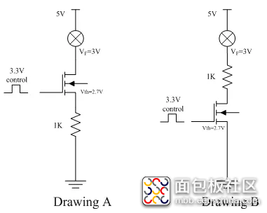

把一个N-MOS放到电路里做开关使用,控制起来实在是一件很简单的事儿——只要Vgs>Vth就导通了,Vgs=0就关断了。早些年时候,就是凭借着这两条原则,犯了个很二的错误导致设计的电路不能正常工作的。
事情是这样的,需要由一个3.3V逻辑信号控制一个压降为3V的LED指示灯,电源接5V。当时觉得这太容易了,于是没仔细想就搞出了下图里面的电路接法A,然后做板,然后验证,然后崩溃……后来嘛,那肯定是改成了接法B来修正这个错误。打那以后,心里就有对MOS管控制的阴影了。每次要用N-MOS做开关器件的时候,总是习惯性地把S极先接地。
图1王小Q杰作之不能工作的N-MOS

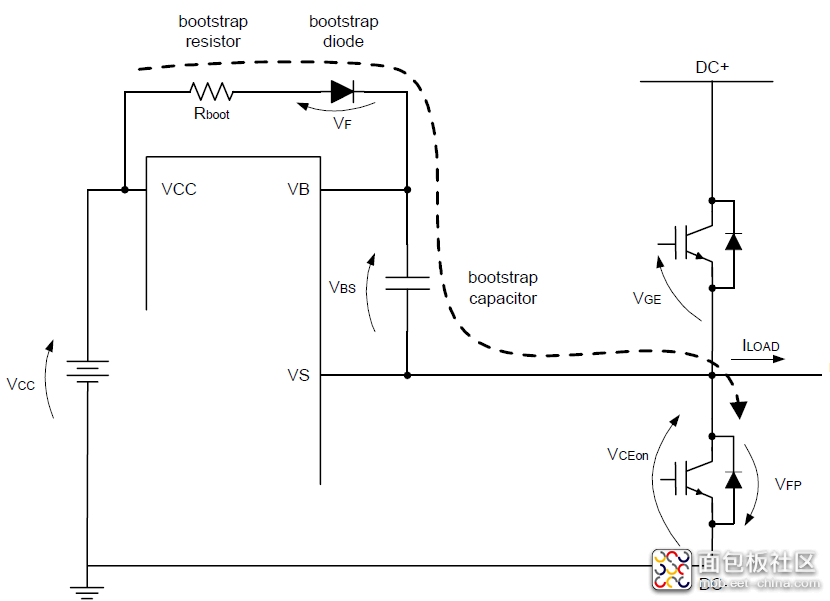

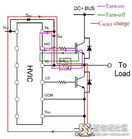

能同时控制高压侧和低压侧N-MOS/IGBT的驱动芯片,其高压侧控制脚一般标注为VB、VS,并且要求使用bootstrap自举电容和自举二极管(以及自举电阻)按照如下图2所示接法进行连接,图中最右侧两个IGBT构成一个桥臂,是被控制的功率部件。VS接在上下桥臂的中间,用于获取上臂功率管S极的电势,自举电容就接在VB和VS之间,配合驱动芯片内部的结构以及外部的这个电容和二极管,实现提升电压的作用。再具体点,还得继续下图细讲。
图2一般自举电路外围接法

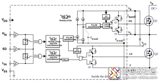

图3驱动芯片实现自举的结构
图3是驱动芯片内部典型的结构。驱动芯片外围接着CBOOT和自举二极管,还有待控制的一对桥臂Q1和Q2(都是N-MOS)。Q1只有两种受控状态——受控导通,也就是要求Vgs=HO-VS > Vth,或者受控关断,也就是Vgs=HO-VS=0。注意HO是驱动芯片内部两个P-MOS管Q3和Q4构成的推挽输出端,同时,推挽管的上下电压轨分别是VB和VS,即CBOOT两端,这意味着,HO的电势将处于电压轨VB和VS之间。
Q2是低压侧的功率N-MOS,要控制起来可就容易多了,只需Q5导通,让VCC直接接通LO即可;而让Q2关断,也只需让Q6导通,LO接到DC-(功率地)就行了,都只需用到驱动芯片外部供电。至于Q5和Q6怎么获得控制极电压的,由于并不是功率管不需要多少电流,凭借着驱动芯片内部一堆的电平转换和传输结构也能实现。不过,王小Q越看越觉得图3里面Q3~Q6画得不对,照这个接法应该是个N管嘛,怎么画的是P管的箭头?这不是重点,先不提。
Q2导通的时候,VS接地,CBOOT经DBOOT被VCC充电,CBOOT两端电压接近VCC。也就是说,下N-MOS功率管导通的时候CBOOT是充电状态。CBOOT被充电后干啥?当然是为了能控制高压侧N-MOS管Q1了——Q2关断以后,要使Q1导通,那么让Q3导通,使得VB电压接到HO电压就行,这时候Q1开始导通,并且随着S极电压逐渐升高,VS电势也在升高,由于CBOOT的存在,电容两极的电压差保持不变(忽略短暂的电容放电),那么VB的电势将随着VS的电势升高同样升高,也就是VB=VS+VCBOOT,这样,VB电势能始终维持在比Q1的S极电势高VCBOOT的状态,也就使得Q1能一直导通(VCBOOT≈VCC)。这个过程中,DBOOT用于防止电压倒返回VCC,防止CBOOT电荷流回VCC。待得Q1关断Q2导通时,CBOOT又被充电,重复上述两个过程。
那么Q4和Q6对于开通Q1和Q2也没啥用,是不是可以不要呢,非也,Q4和Q6用来关断Q1和Q2的,否则Q1和Q2的G极电荷没有快速泄放回路,不知道要关到猴年马月了。功率管的开关,还需要从功率管的G极电荷充电和放电角度去理解。
简单总结下自举bootstrap电路中的几个电流回路
a. 电容充电回路:在下功率管导通接地时进行,充电回路是从VCC经二极管到电容再经功率管接地完成环流的。

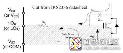

b. 上管开通回路:从CBOOT接驱动芯片VB脚经芯片内部从HO脚出到上管G极再通过寄生电容Cgs到S极返回CBOOT。
c. 上管关断回路:从上功率管G极进驱动芯片HO脚经内部到VS脚出后流到功率管S极(由Cgs形成闭环)。
图4 自举的3个主要电流环路
这三个回路分别在不同阶段产生电流流动,最要紧的应属Turn-on和Turn-off回路,要使这两个环路不受外界影响,同时也不影响外界,就要使得这两个环路尽量小。不难发现,Turn-on环路和Turn-off环路大部分是重合的,Turn-on环路多了CBOOT一段,因此在布线的时候,CBOOT要尽量靠近芯片的VB和VS脚,同时HO和VS到功率管的走线回路要尽量小。这就是Drive IC的规格书中都会提到的让驱动回路最小原则。

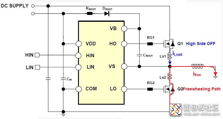

自举Bootstrap电路用得很多,但有几个重要的点要进行考虑。首先就是开关切换的占空比问题,从前述可以看到,下功率管导通时CBOOT才进行充电用来储备上管导通时需要的电荷,如果下管导通时间不足,那么CBOOT上存储的电荷不足,可就不妙了,这涉及到一堆的计算过程。其次,这样的组合电路里面会有一个可能会很严重的故障——上管关断时VS电压低于VCOM(power GND),这可能会造成严重后果。
这个VS电压过低怎么来的呢,主要是在上管关断时,感性负载电流续流作用下,电路中寄生的电感(参考图6中的Ls1和Ls2)产生的反电动势。由于此时Q2寄生二极管上电流方向是从地到负载的增加,VS端感生的电压比地低,因此VS处于低于VCOM的电势状态。这不仅会让CBOOT承受更大的电压,而且还可能引起芯片闭锁效应,造成桥臂短路。
图6上管关断时寄生电感引起VS电压过低

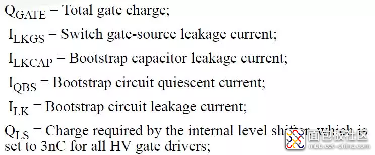

其中ΔVBOOT是指电容放电时允许的压降,一般取个零点几V。tON指高压侧MOS管开通持续时间,这个跟开关频率直接相关。其他几个参数释义如下:
虽然这个公式中要考虑的变量很多,但是谢天谢地,在多数应用的控制电路里面QGATE和QLS占了需要续命的大部分,只需在QGATE+QLS上乘个系数即可快速得出需要放电的大致电荷量,这个系数,大概在1.1~1.8左右,具体的,当然要看实际电路中的器件参数(不要出现驱动电路带功率管出现大马拉小车或者小马拉大车)。徒说无益,偷一个栗子:

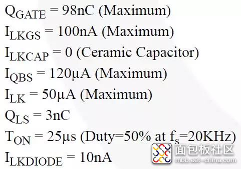

使用相同的驱动芯片FAN7382+功率管FCP20N60+二极管UF4007构成典型的自举bootstrap电路,那么计算电荷时的参数大致是这样的:
按照这些参数得出QTotal=105nC。嗯,这个结果跟QGATE+QLS很接近了。

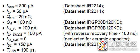

如果使用英飞凌公司的IGBT IRGP30B120KD+驱动芯片IR2214,参数如下:
照此得出的QTotal=290nC,跟QGATE+QLS的180nC相差也不太远吧。
有了QTotal的值,再有要求的压降,就可以计算出这个电容了,这样算出的是最小值。

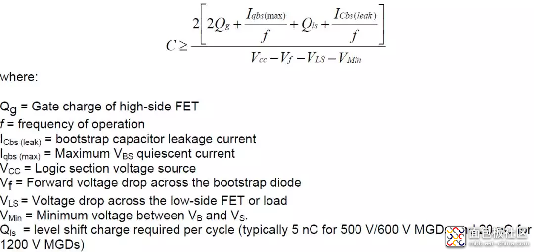

除了上面的这个计算方法,还可以按照另一个公式来计算CBOOT:
