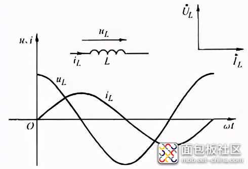

电感的电压相位比电流相位超前90°;

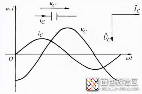

电容的电压相位比电流相位滞后90°。

电感和电容是储能元件,虽然它们也从外电路吸收功率,但只是将吸收的功率储存起来,并在适当的时候释放出来,与外电路(电源)间进行能量交换,特点是可逆的。

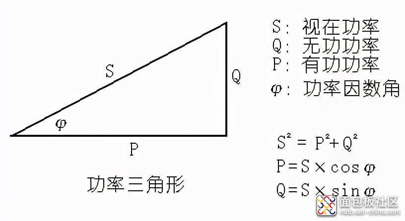

3、视在功率
视在功率表示交流电器设备容量的量。它是交流电源所能提供的总功率,在数值上等于交流电路中电压有效值和电流有效值的乘积。
视在功率既不等于有功功率,又不等于无功功率,但它既包括有功功率,又包括无功功率。
4、功率因数
功率因数反映了电源输出的视在功率被有效利用的程度。
在功率三角形中,有功功率P与视在功率S的比值,称为功率因数cosφ,其计算公为:P=U×Icosφ,其中的φ指的是电压和电流的相位差。
说明:
功率因素就是用来描述有功和无功多少的指标。功率因素越高,有功功率占的比重多些。
我们希望功率因数越大越好。这样电路中的无功功率可以降到最小,视在功率将大部分用来供给有功功率,从而提高电能输送的功率。
