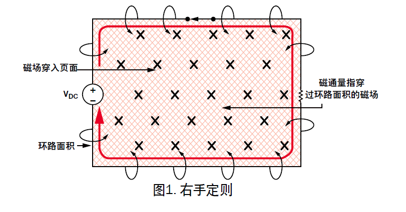

图1示出了磁通量与电流之间的关系。一个电压源驱动电流克服电阻沿导线环路流动。电流与环绕导线的磁通量相关联。为了将不同的物理量联系起来,可以考虑用你的右手握住导线(应用右手定则)。如果你的拇指指向电流的方向,那么你的其它手指将沿磁场磁力线方向环绕导线。因为那些磁力线穿过环路,所以形成了磁通量,在本例中磁通量方向为穿入页面。

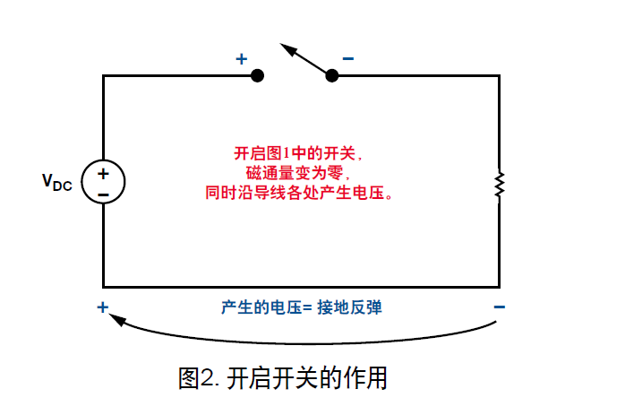

例如,假设图2中的开关突然断开。当电流停止流动时,磁通量消失,这会沿导线各处产生一个瞬态大电压。如果导线的一部分是一个接地返回引脚,那么以地电平为参考端的电压会产生一个尖峰,从而在任何使用该引脚为接地参考端的电路中都会产生错误信号。
