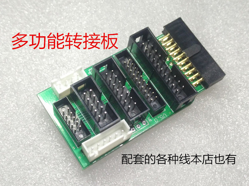

闪存并调试SLN-VIZNAS-IOT套件将需要 带有9引脚Cortex-M适配器和V6.62a 的Segger J-Link或更高版本的J-Link 软件和文档包,可在Segger网址中找到。
这个我没有, 我有这个https://item.taobao.com/item.htm?spm=a1z10.1-c.w4004-21077683487.30.74d24e8bEU8Tem&id=649372910021
还是配接不上, 这个我得再买个转0.75端子线了。
