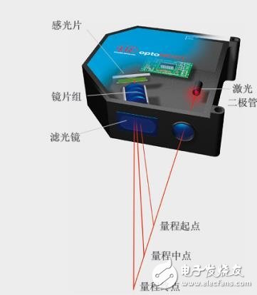

  激光三角反射式测量原理基于简单的几何关系。激光二极管发出的激光束被照射到被测物体表面。反射回来的光线通过一组透镜,投射到感光元件矩阵上,感光元件可以是CCD/CMOS或者是PSD元件。反射光线的强度取决于被测物体的表面特性。为此,模拟元件PSD的敏感度需要进行调节。而对数字元件CCD传感器,使用德国米铱公司提供的实时表面补光技术(RTSC,RealTImeSurfaceCompensaTIon)可以瞬时改变接收光强。
  传感器探头到被测物体的距离可以由三角计算法则精确得到。采用这种方法能够得到微米级的分辨率。根据不同型号,测量得到的数据会由外置或内置控制器通过多种接口进行评估。
  点激光传感器投射到被测物体上形成一个可见光斑,通过这个光斑可以非常简便的安装调试探头,因此点激光传感器被应用到非常多的领域,成为精密距离测量的热门选择。根据不同设计,光学测量原理最大允许测量距离达到1m。根据测量任务的需要,可以选择非常小的量程,但是具有极高测量精度。或者选择大量程,但是测量精度会有所下降。目前市面上有很多传感器型号可以快速补偿反射光的光强,但只有德国米铱公司的激光传感器成功实现了实时光强补偿。
