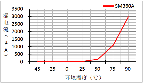

4、二极管漏电流与环境温度的关系
其实对二极管漏电流影响最大的还是环境温度,下图5是在额定反压下测试的关系曲线,从中可以看出:温度越高,漏电流越大。在75℃后成直线上升,该点的漏电流是导致二极管外壳在额定电流下达到125℃的两大因素之一,只有通过降额反向电压和正向导通电流才能降低二极管的工作温度。
