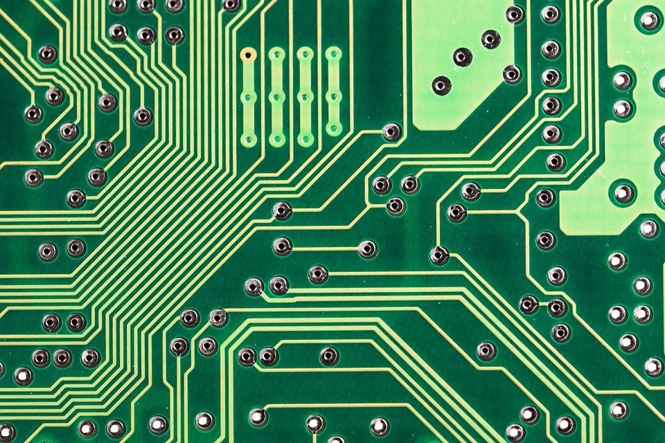

随着电子产品的功能越来越复杂,所需要的模块和元器件也越来越多,但是就是由于这些原因,导致了我们的地被不断的分割,虽然四层板可以有一个完整的地平面,但是我们所需要的过孔也多,不需要的杂散的参数更多,这些杂散的参数和地的不平衡造成EMI的问题的因素。
图1 地的分割图

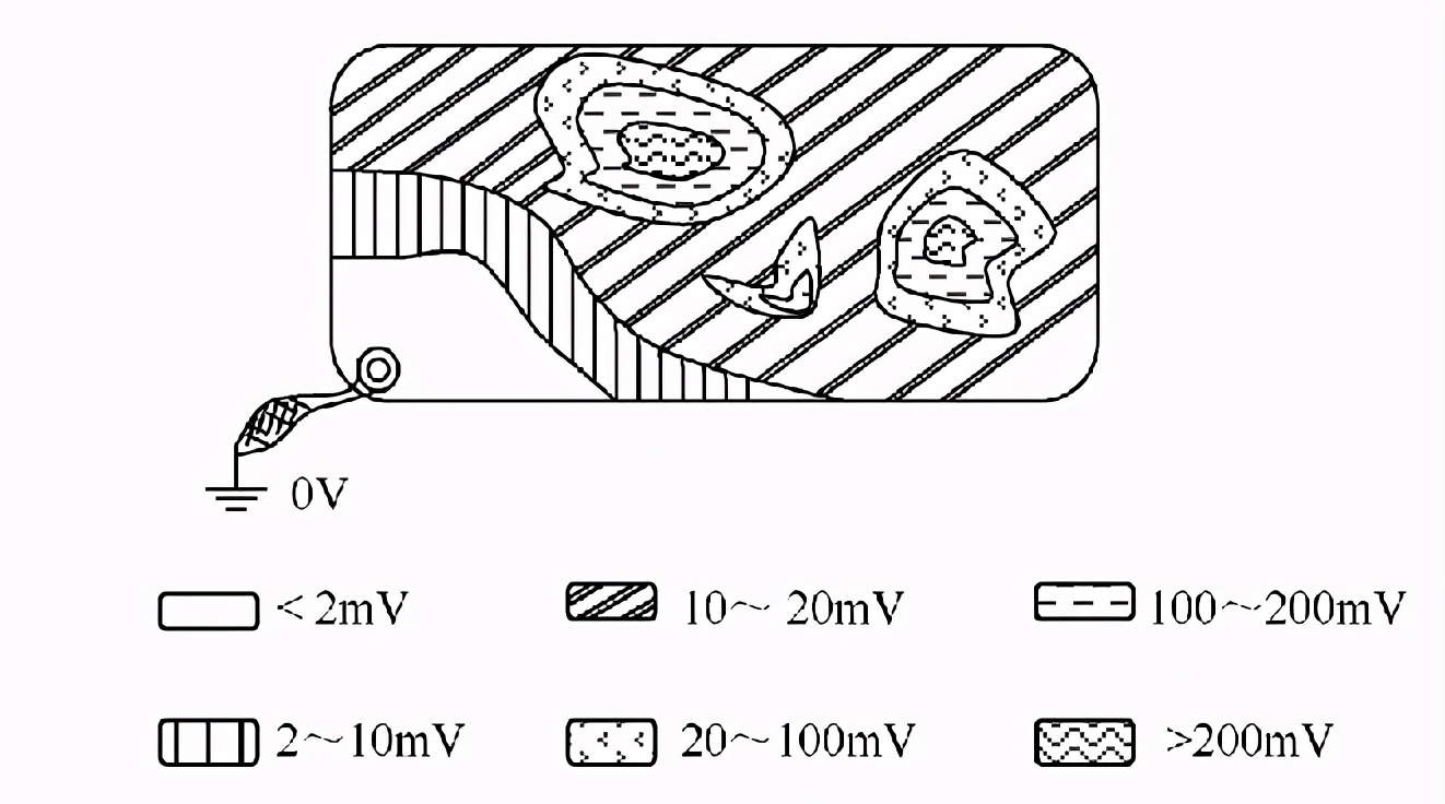

图2 地线电位真实情况
图2我们的感觉就像是地理书上的地貌的分布,其实这是PCB板上的地阻抗的分布,可以看到,不同的地阻抗所对应的电位不一样。因此我们第一步的理解就是地阻抗的不平衡,导致了地的电位不一样,地与地之间产生了电位差。这个电位差可以等效成一个电源信号,这个电源信号在地的阻抗下,产生了地电流,这个地电流就是我们所说的地噪声。地噪声的存在可以通过一些线束或空间辐射辐射出来,这样我们在测试CE或RE时不能通过测试。

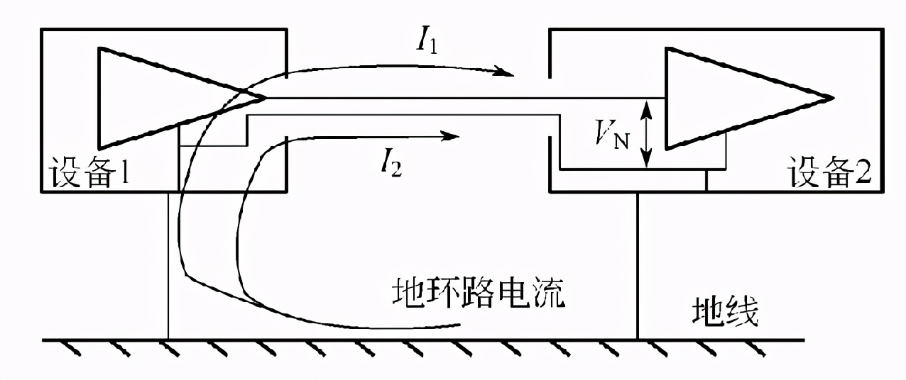

地环路干扰是一种较常见的干扰现象,常常发生在通过较长电缆连接的相距较远的设备之间。其产生的内在原因是地环路电流的存在。图3中设备1-互联电缆-设备2-地线构成了一个回路。需要注意的是,有时候地环路并不明显,即使两台设备没有同时连接到同一个金属体,甚至两台设备都没有连接到同一个金属体上,地环路也可能存在。因为设备与地线面之间存在着杂散电容,这些杂散电容构成了电流的通路。
图3 地环路干扰形成
根据上图3可以看出I1和I2就是地电流通过设备1、设备2与地之间的寄生电容形成了一个环路。对于图2所示的非平衡电路,I1和I2经过输入阻抗后形成噪声电压VN,对电路形成干扰。

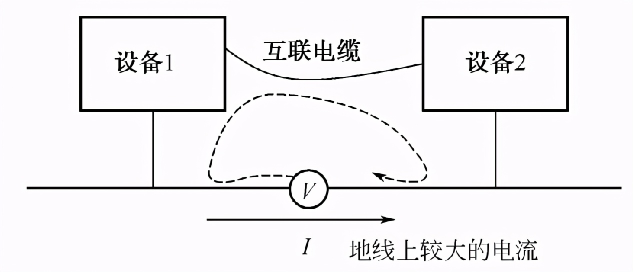

1.当两个设备的接地点不同时,由于两个接地点的电位不同,在两个设备的接地点之间形成电压,在这个电压的驱动下形成了地环路电流,如图4所示。这个地线电压的形成是由于作为地的导体上流过了较大的电流,电流在导体阻抗上形成电压。形成这个电流的常见机理包括,地线设计不良的建筑物中地线上流过了工作电流;机柜上发生了静电放电现象,静电放电电流流过机柜上搭接点;雷电在飞机、舰船等壳体上感应出电流,等等。上节讨论的雷电导致的地电位不同是一种最极端的情况。

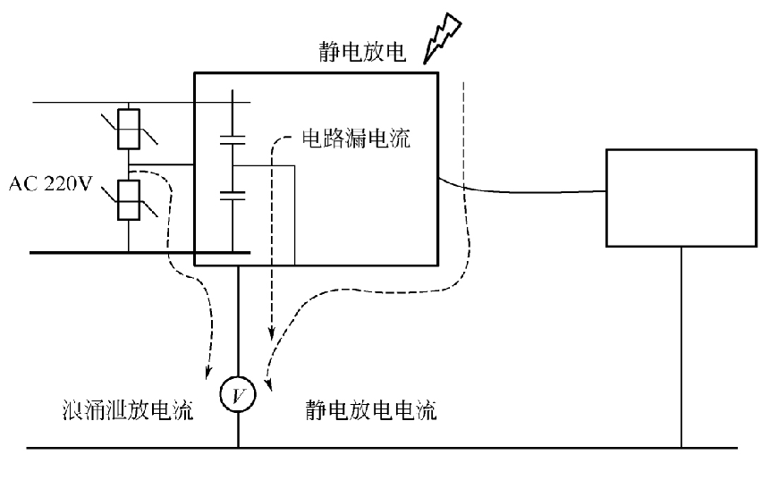

2.如图4所示,当一个设备的接地线上电压较大时,这个电压驱动了地环路电流,这种情况很常见,它通常由两个原因产生,如图5所示。
图4 地线电压的形成
图5 设备接地线上产生电压的各种原因
(1)浪涌泄放电流流过地线。前面提到,为了保护设备免受浪涌电压的损害,需要在电缆的端口安装浪涌电压保护器。当线路上出现浪涌电压时,浪涌抑制器就会起作用,把浪涌能量旁路到大地,浪涌电流(可达几千安培)就会在地线上产生电压,这种电压可以很高,甚至会达到干扰数字电路的程度。
(2)静电放电电流。当机壳上发生静电放电时,放电电流会流过安全地线,由于静电放电电流具有很高的频率,地线呈现很大的感抗,因此会产生很高的地线电压,造成严重的干扰问题。
