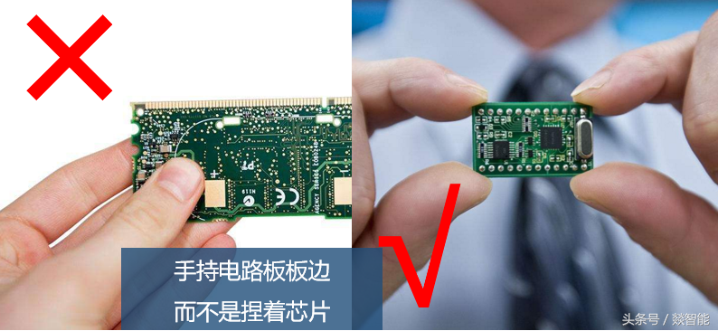

2,拿电路板的板边,不要捏着芯片
还是因为静电。虽然可以通过摸金属泄放掉静电,但拿着电路板往实验室走的时候,不可能一直摸着金属。而此时身体一样会产生静电。
因此拿着电路板的板边,而不是直接捏着芯片部分。这样能够使静电不直接打到芯片,而是传导到电路板的地线上。(电路板板边一般都会设计有一圈GND线路)

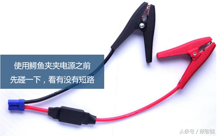

4,先碰一下电源线,再固定线路
如果采用直流电源电源供电,一般是焊正负极电源线的。不要一下子就把电线接起来,而是先碰一下电源线,同时顶着直流电源的数据,看看有没有短路或者大电流。如果确定没问题了,再把线路连接固定起来。
例如,把电源线的正负极焊反了,或者直流电源电压调的太高了,此时都能够在半秒钟内发现问题。而这两种情况下,一旦短路或高压时间超过1秒钟,很可能就把芯片烧毁了。

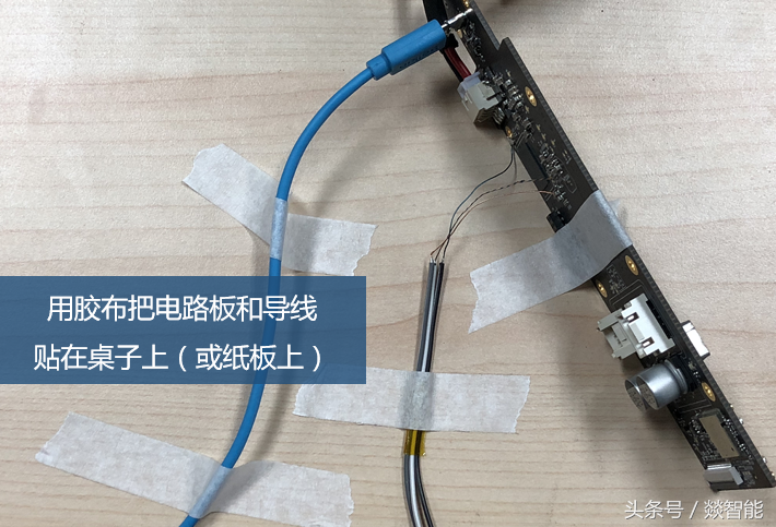

5,线缆和电路板,用胶布固定
电路板调试的时候,焊接或者插上的线会比较多:电源线、串口线、USB线、JTAG线、外设的线等等。
这些线路,和电路板的连接点,往往只是一个测试点。一旦受力,测试点被扯掉了,板子就废了。
因此需要用胶布把电路板固定好。可以把电路板和线缆都贴在桌子上,也可以找块泡沫或者纸板贴上去。这样就避免了焊点直接受力,几乎不可能被扯掉。
相信每个硬件工程师,都遇到过“一转身电路板就掉地上了”、“一站起来衣服就挂到了几根线”这样的情况。

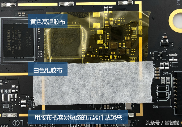

6,电路板裸露部分,用绝缘胶保护
电路板在裸板调试的时候,没有外壳的保护,而且周围焊接了很多测试线路,很容易短路!
因此应当把电路板的元器件部分,用绝缘胶或者美纹胶带贴起来,这样就不会被碰到,也不会短路了。
