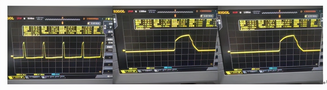

如图4所示,这是测得MOS管Q17的G极对地电压,图中波形有明显的尖峰,同时在实验时MOS管容易发热,就可以分析是MOS驱动电路没有配置好。观察波形发现,这个波形不是超调类导致的,所以判断是MOS驱动连接的电阻过大导致驱动电流过小导致,这里将电路中电阻改为50Ω、15Ω、0Ω进行实验,如下图所示。
如图5、6所示,将驱动电阻从100、50、15、0变化发现,驱动波形虽然有略微变化,但是驱动波形上升速度还是比较慢,这种上升比较慢的波形蛮像电容充电波形,这时检查MOS管的G极有无电容,检查发现有两个电容:一个是与G极直接连接的电容C2、另一个是相间电容C4,如下图所示:
如图6所示,有可能是电容C2和C4的影响,所以将两个电容同时去掉后,再进行实验后,波形如下所示:
如图7所示,将两个电容去掉后,驱动波形明显上升速度有所提高,但是为什么下降电压会到负值?主要是电机内部电感的存在,电流不能马上突变到0,需要通过下桥进行续流。

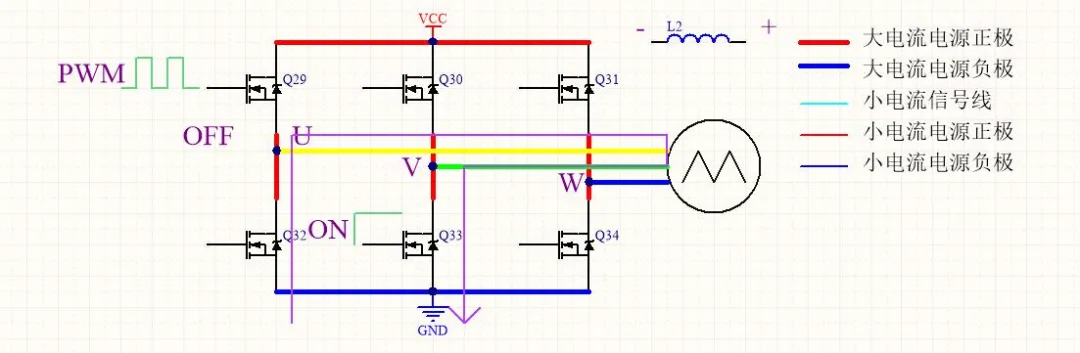

如图8所示,这是U上桥和V下桥导通时电流走向图,其中电流内部电感的电压为左正右负。
如图8所示,这是U上桥不导通和V下桥导通时电流续流走向图,其中电流内部电感的电压为左负右正。由于分立元件驱动电路中G极通过电压和三极管和U相直接连接,没有进行隔离,所以G极电压可以下降到负电压,这是正常的。实验中是测量G极对地电压,这是错误的,实际是测GS之间的电压,如下图所示:
