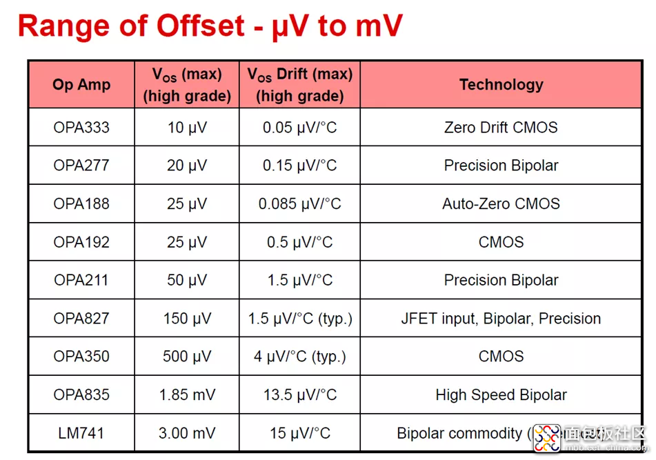

优劣范围:1µV以下,属于极优秀的。100µV以下的属于较好的。最大的有几十mV。

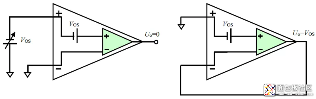

理解:任何一个放大器,无论开环连接或者反馈连接,当两个输入端都接地时,理论上输出应该为0,但运放内部两输入支路无法做到完全平衡,导致输出永远不会是0。此时保持放大器负输入端不变,而在正输入端施加一个可调的直流电压,调节它直到输出直流电压变为0V,此时正输入端施加的电压的负值即为输入失调电压,用VOS表示。但是,多数情况下,输入失调电压不分正负,生产厂家会以绝对值表示。
任何一个实际运放都可理解为正端内部串联了一个VOS,然后进入一个理想运放,如下图所示。如左图,正端引入一个-VOS,则输出为0,符合标准定义。如右图,跟随器正端接地,实际输出即为VOS,也符合标准定义。

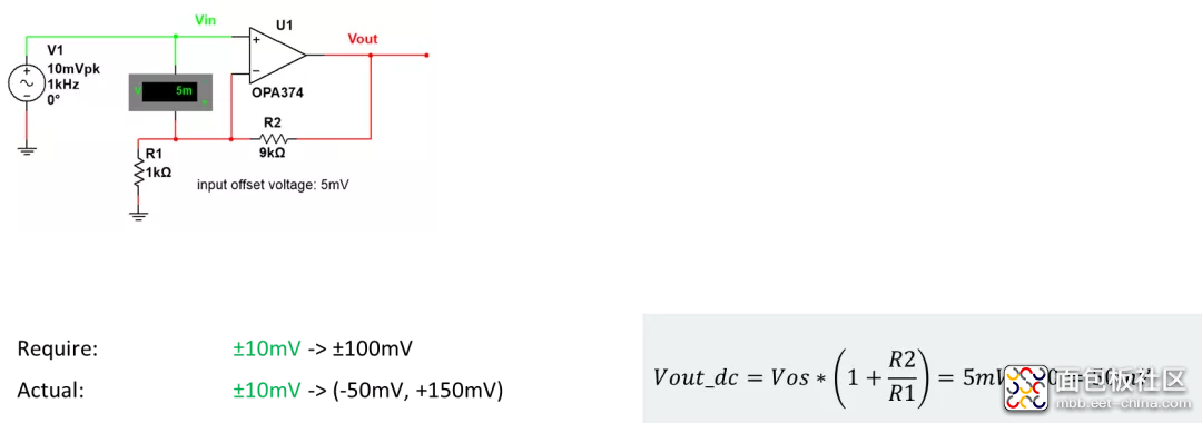

后果:当一个放大器被设计成AF倍闭环电压增益(同相输入放大增益,也称噪声增益)时,如果放大器的失调电压为VOS,则放大电路0输入时,输出存在一个等于AFVOS的直流电平,此输出被称为输出失调电压。闭环增益越大,则输出失调电压也越大。

这个offset会带来哪些影响呢:就是让输出有一个直流偏置,例如一个10倍的比例运放当输入是+/-10mV时,输出应该+/-100mV,以0V为基准。可是因为失调电压的存在,例如5mV,导致输出也含有了50mV的直流偏置,致使输出交流信号向上偏移了50mV,即输出变成了-50mV-150mV。这个肯定是大家不想看到的。

优劣范围:0.002µV/°C到几十 µV/°C。

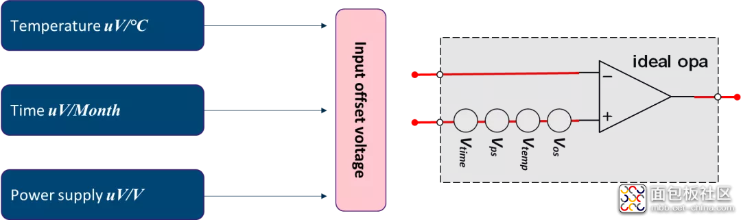

输入失调电压跟很多因素都有关系,主要影响因素有温度,使用时间,电源供电电压(PSRR)。
在前面讲到如何消除失调电压对输出的影响时,提到可以用调零的方法。那么,这个时候你觉得这个调零还有用么?

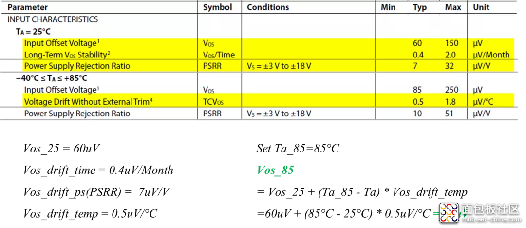

因此,有三种漂移量存在:
1)输入失调电压变化相对于温度变化的比值。是指定温度范围内的平均值,以 µV/°C为单位,用符号ΔVOS/ΔT或者 dVOS/dT 表示。
2)相对于时间的比值,以 µV/MO为单位,含义是每月变化多少微伏用dVOS/dMO表示。
3)相对于电源电压变化的比值,以µV/V 为单位,含义是调好的放大器,当电源电压发生 1V 变化,会引起失调电压的变化。没有明确的符号,常用文字表示。此数值在很多放大器数据手册中没有体现。
