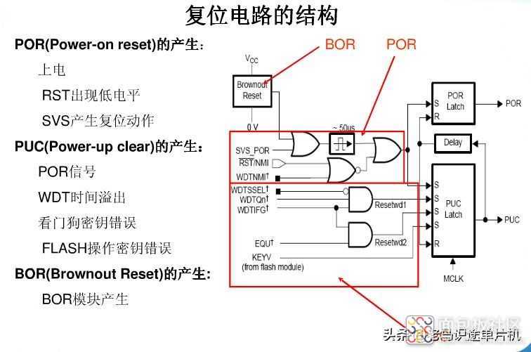

MSP430单片机上电后,为什么会先执行掉电复位?

原因是为了让单片机在一个确定的环境下运行,大多数MSP430单片机都有一个掉电复位电路。其作用是避免单片机系统因电源电压过低而进入不可预测的运行状态。
掉电复位的功能很简单:当电源电压低于某一阈值时就会产生复位信号,进而使系统复位。掉电复位电路可以有效避免因受到外界干扰、电网波动、误操作等原因造成系统死机。
掉电复位电路极大地增强了单片机的稳定性与可靠性。
