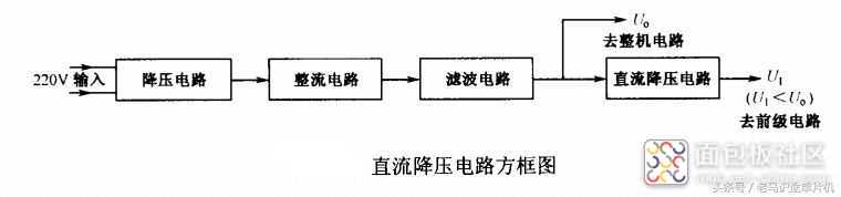

1、只有一路直流输出电压的电源电路
这种电源电路比较简单,只能输出一路直流工作电压,电源电路本身只能输出一个等级的直流工作电压。但是,这种电源电路并不代表只能有一种等级的直流工作电压,它可以通过直流降压电路来得到更多等级的直流输出电压。
下图所示的方框图可以说明这一点。
从电源电路输出的直流工作电压Uo最高,经直流降压电路后获得电压等级更低的直流工作电压U1,这样的直流降压电路可以一节节串联下去,得到更多的大小不同的直流工作电压。

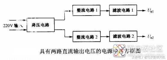

2、多路直流输出电压的电源电路
这种电源电路能够直接输出两个或更多等级的直流工作电压,而不是通过直流降压电路来得到更多等级的直流工作电压。如下图所示是具有两路直流输出电压的电源电路方框图。
这一电源电路有两路整流和滤波电路。它们共用降压电路,220V交流市电经降压电路后得到两路交流低电压输出,分别加到各自的整流、滤波电路中,得到两路直流工作电压。
由于从降压电路输出了两路交流低电压,且这两个交流电压的大小不同,这样电源电路输出的两路直流工作电压大小不同,如果从降压电路输出更多的交流低电压,并配置相应的整流、滤波电路,就能得到更多路的直流工作电压。

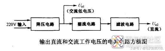

3、能够同时输出直流和交流的电源电路
在一些电子电器中,不仅需要电源电路能够输出直流工作电压,同时还要求输出适当大小的交流工作电压,这种电源电路就能够同时输出直流和交流两种工作电压。如下图所示时能够同时输出直流和交流两种工作电压的电源电路。
从降压电路输出两种交流低电压,一路加到整流、滤波电路,得到直流工作电压;另一路直接输出一个交流低压,加到整机电路中需要交流低电压的部分电路中。

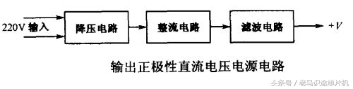

1、输出正极性直流工作电压的电源电路
如下图所示。这是一种最常见的电源电路,这个电源电路输出端的直流工作电压在整机电路中最高,地线的直流电压为0,是整机电路中最低的直流电压。

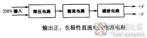

2、输出正、负极性直流工作电压的电源电路
如下图所示,在这种电源电路中,电源电路在输出正极性直流电压的同时,还能输出另一组负极性的直流电压。在整机电路中,地线的直流电压为0V,正极性直流工作电压输出端的直流电压最高,负极性直流工作电压输出端的直流电压最低,正、负极性直流电压都是以地线为参考点。

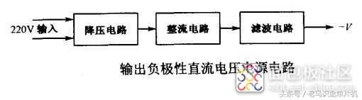

3、输出负极性直流工作电压的电源电路
如下图所示,这种电源电路不常见,电源电路输出端的直流工作电压最低,地线的直流电压为0V,是整机电路中最高的直流电压。
