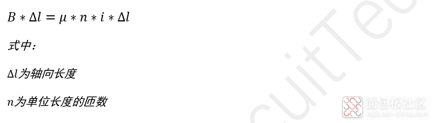

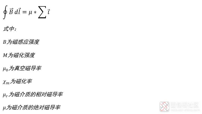

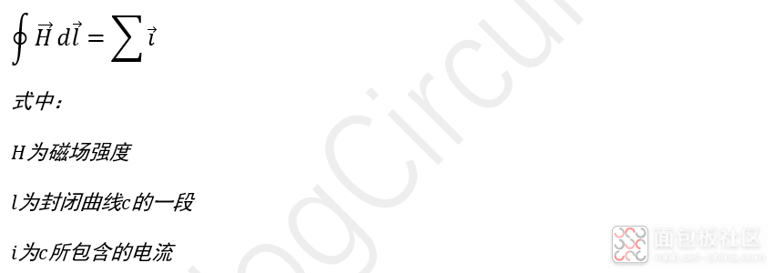

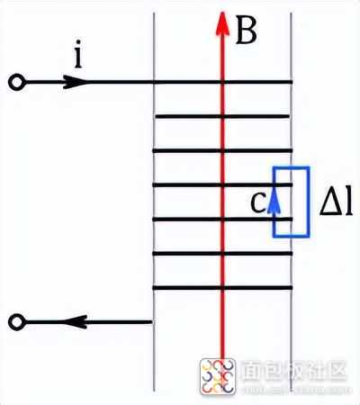

假设有图1所示的无限长螺线管,则有,螺线管内部有轴向均匀磁感应强度B,而外部的磁感应强度为0,选取图示蓝色部分顺时针方向封闭曲线c,c一部分位于螺线管内,另一部分位于螺线管外,轴向长度为Δl。
图1 理想螺线管
由安倍环路定理:
磁场强度和磁感应强度有如下关系:
又有,
则,
则,
可知,螺线管内部轴向磁感应强度为B,外部轴向磁感应强度为0,内部和外部的径向磁感应强度为0,故:

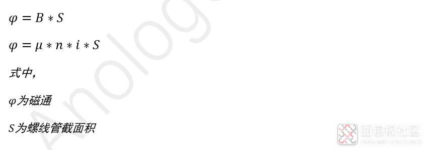

由磁通定义可知

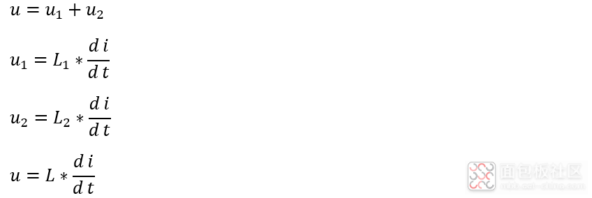

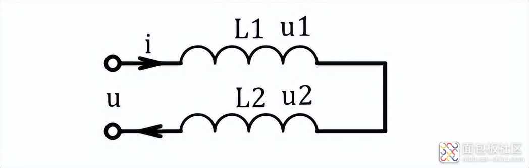

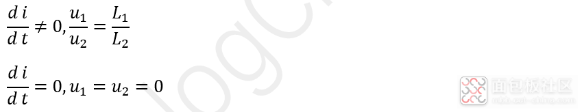

电感串联
如图2:
图2 电感串联
可知,
由以上四式可得,
即两个串联的电感的等效电感等于这两个电感之和。
推广到n个电感的情况,
电感上的电压为:

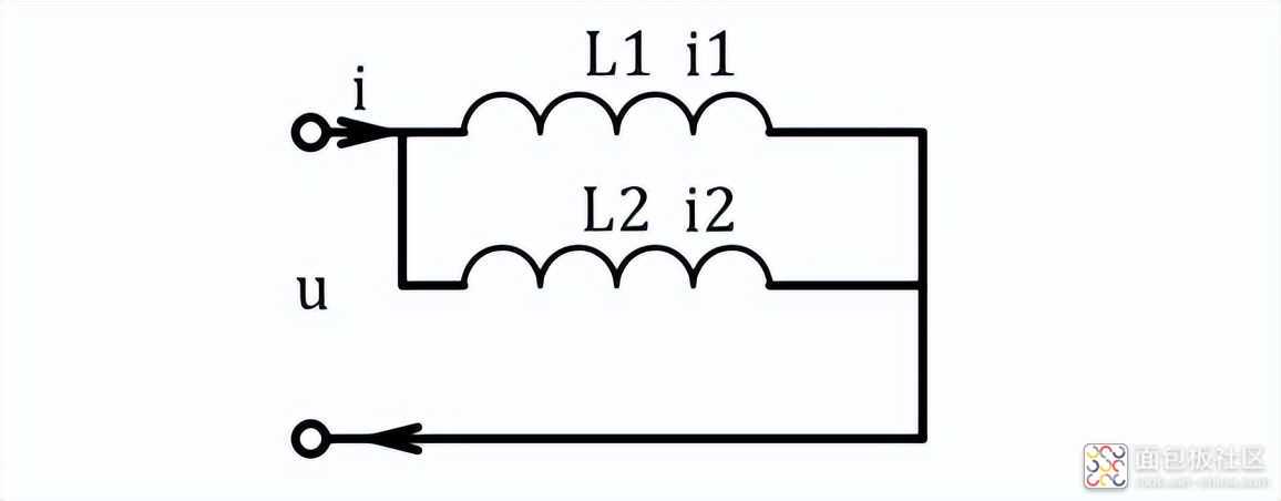

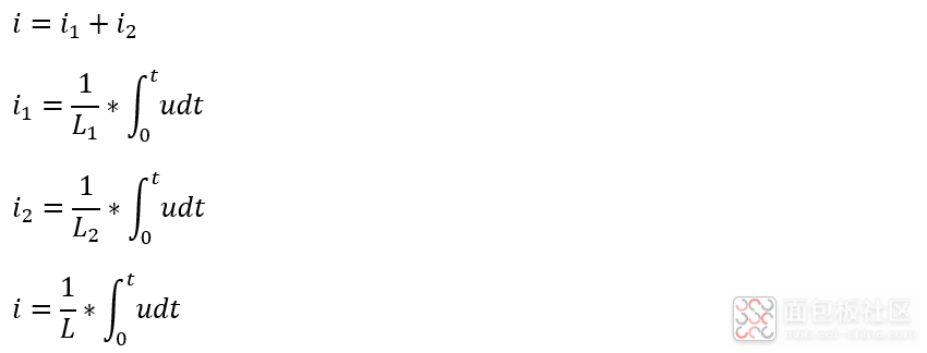

电感并联
如图3:
图3 电感并联
可知,
由以上四式可得,
即两个并联的电感的等效电感等于这两个电感倒数之和的倒数。
推广到n个电感的情况,
电感上的电流为:
可知,
即,并联电感的磁链相等。
