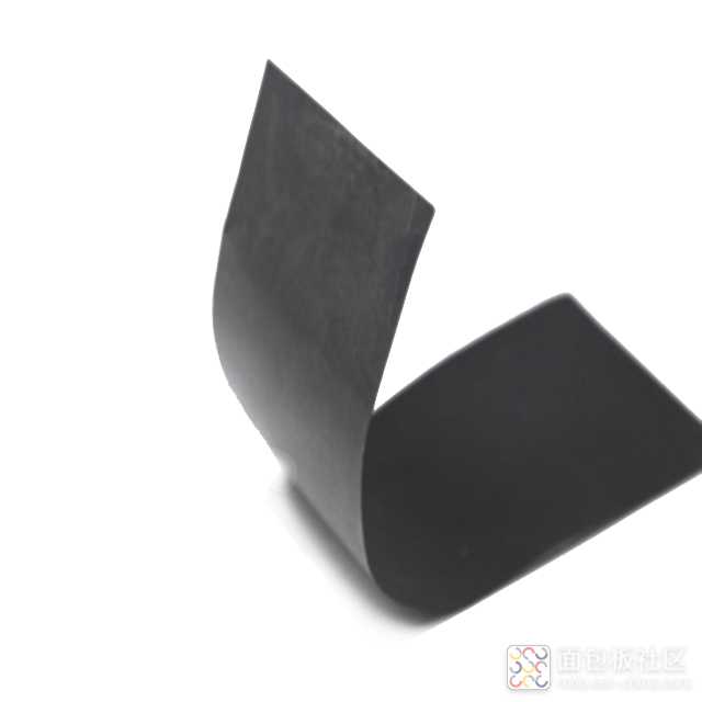

       平板电脑的主芯片与两个小芯片,主IC发热量是很大的,在IC的下面也垫有导热石墨片,可通过IC背面的电路板将热量通过导热石墨片快速扩散并传导到平板电脑的外壳,通过外壳大面积的与空气接触达到散热的目的。不止是平板电脑电路板后面垫有导热石墨片,平板电脑芯片上方也贴有导热石墨片,石墨片紧贴芯片与显示屏背面的金属框架,通过显示屏达到屏幕散热的目的。

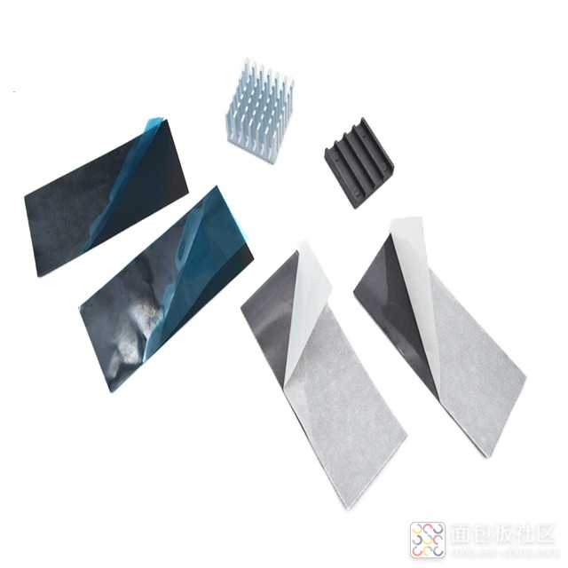

       相信说到这里大家也大概了解了为什么平板电脑使用久了之后会发烫,正是因为导热石墨片将平板电脑热源的热量传导到了外壳与显示屏上,通过大面积与空气接触达到散热目的,保证了平板电脑芯片的正常运行,大大延长了平板电脑的寿命与使用性能。
